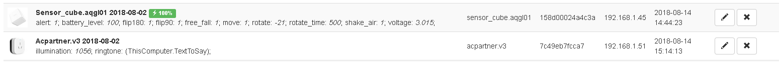

Большое обновление модуля - поддержка шлюза Aqara AC Companion и много других изменений.
Готовьтесь немного перенастраивать модуль, отлавливать баги и писать репорты. ;)
Перед установкой на "боевой" системе протестируйте на стенде.
Изменения:
  • Унификация метрик устройств.
  • Добавлена поддержка шлюза Aqara AC Companion.
  • Добавлена поддержка кубика Aqara (только через шлюз Aqara).
  • Передача параметров NEW_VALUE и OLD_VALUE в привязанный метод.
  • Метрика command для отправки API-команд устройствам (например, read, discovery).
  • Расширенные настройки логирования/отладки.
  • Кнопка About/О модуле.
  • Подсказки в настройках.
  • Простые устройства для всех метрик.
  • Исправлен whois-поиск шлюзов в сети.
  • Убрана настройка IP шлюза.
  • Рефакторинг и оптимизация.
Подробнее о метриках устройств и отличиях в API между Mijia и Aqara читаем в БЗ https://kb.smartliving.ru/сравнительная ... -и-aqara-и
