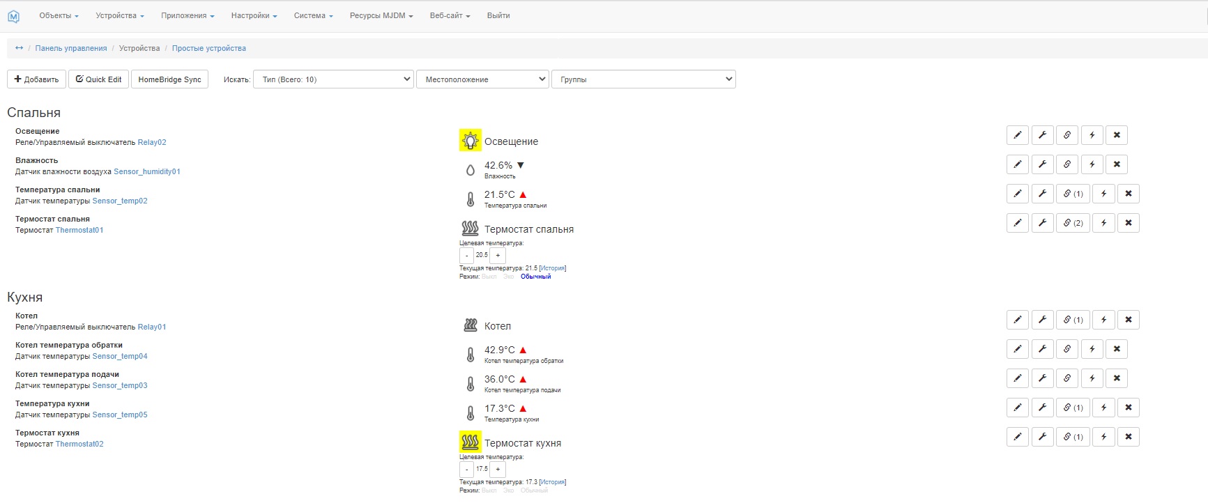

Всем привет! Для тех кому интересно - управление от нескольких термостатов на один нагреватель.
Создаем в ПУ два термостата "Температура спальни" и "Температура кухни".
...и одно устройство типа "Реле", назовем его "Котел". На него вешается управление котлом.
Про соответственно два датчика температуры и их привязку к термостатам говорить особо не буду. В настройках датчиков температуры вкладка "Связанные устройства" добавляется связь типа "Пересылка данных".
Теперь основное, можно двумя вариантами:
1) В onNewMinute вставляется код
// ПРОВЕРКА СОСТОЯНИЯ ТЕРМОСТАТОВ
if (gg('Thermostat01.relay_status')+gg('Thermostat02.relay_status')==0) {
sg('Relay01.status',0);
sg('Relay01.status',1);
При необходимости иметь больше термостатов дописывается
gg('Thermostat01.relay_status')+gg('Thermostat02.relay_status')+gg('Thermostat03.relay_status')+......==0
С первым способом все. Котел будет работать пока не выключатся все термостаты. Если какой либо из термостатов в режиме "Выкл" он учитываться не будет. Недостаток : задержка переключения - одна минута.
2) Код
добавляется для каждого термостата в метод valueUpdated, во вкладке "Действия" ПУ. Причем в условии обязательно должны быть указаны все термостаты.
Со вторым способом тоже все. Проверка условия вкл/выкл котла происходит практически без задержки. Но вроде подгружает сервер.
