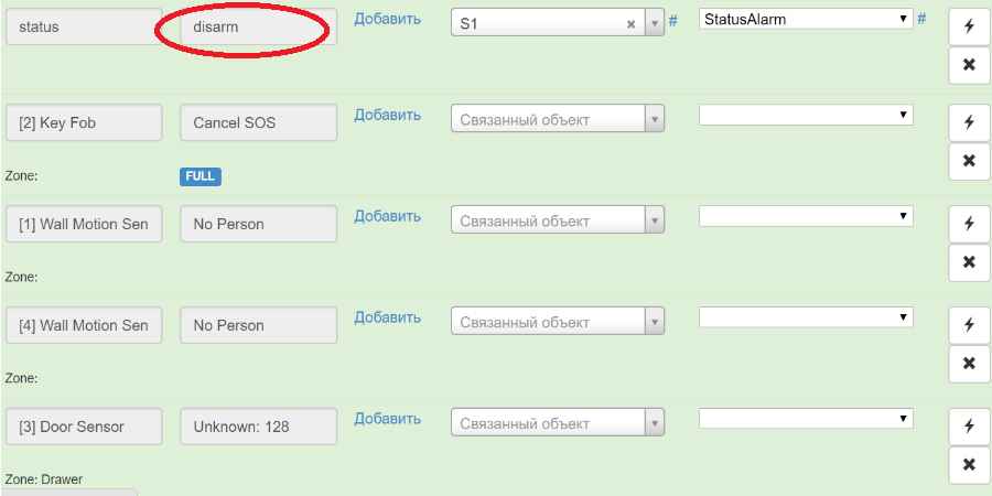

airafree
После вчерашнего обновления, не вижу изменений, значения статусов не изменились, клонирование свойств также происходит.

airafree
airafree писал(а):После вчерашнего обновления, не вижу изменений, значения статусов не изменились, клонирование свойств также происходит.
Вижу единственное изменение, теперь вместо 0 в поле статус (переключение состояния сигнализации) отражено - disarm

airafree
nick7zmail писал(а):Систему точно перезапускали? Или хотя бы цикл бродлинка...
Да, даже уже код подстмотрел,

airafree
Единственное изменение - disarm

airafree
case 0x0080 все же для 'Closed now', так как значение Unknown: 128 пренадлежит свойству 'Closed now'.
