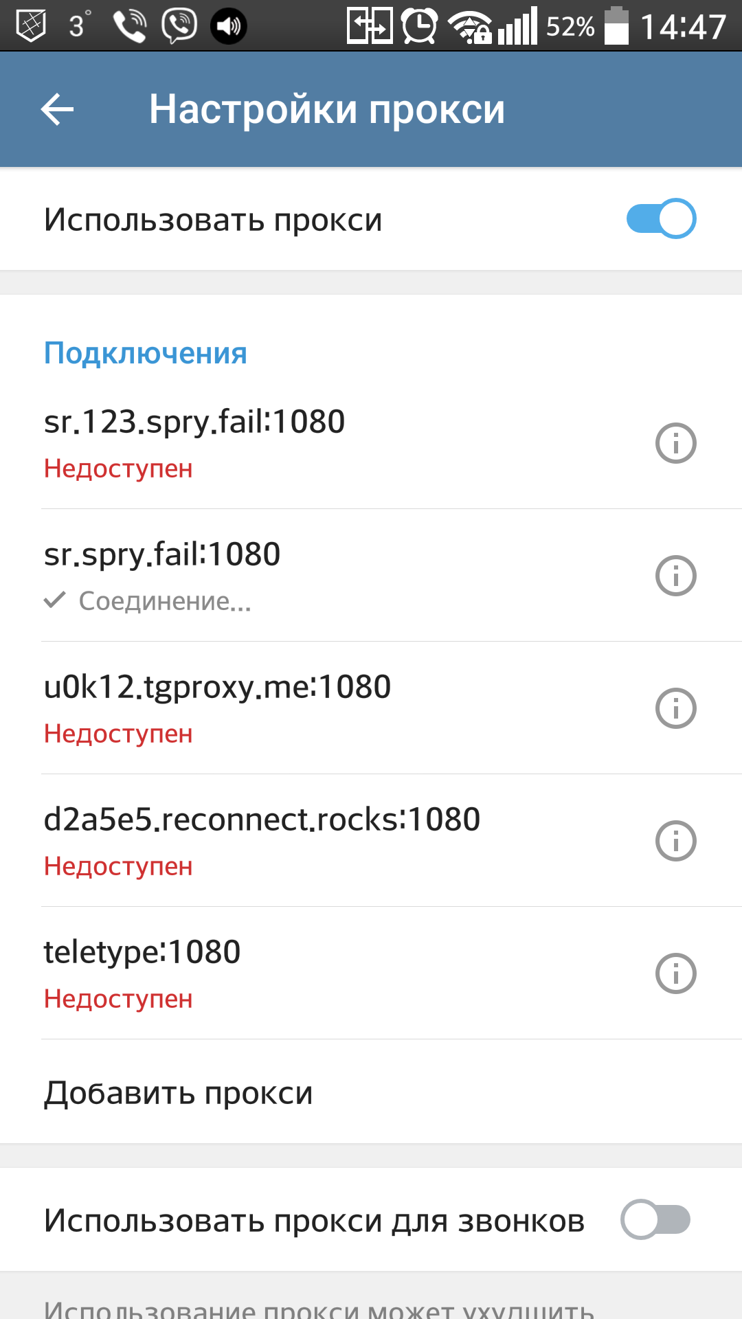

Прокси телеграма
Прокси телеграма
Видимо по этому у меня этот замечательный модуль в MD не работает. Хотя если отключить использование прокси в модуле, то он все же работает но раз в сутки. :D А какой вообще протакол использует этот модуль если снята галка "использовать прокси"? Так то все др. клиенты телеграма в моей сети работают отлично и на Андроид и на ПК если не использовать прокси. Однако если в др. сетях то и прокси на андроид работает.
Блин как же заставить работать этот замечательный модуль в MD уже неделю бьюсь?

krepton85 писал(а): Вс фев 17, 2019 2:55 pm Ну надо же, в моей домашней сети от провайдера unet.by не один из этих прокси не работает.
Бот работает только по https, android клиент может работать по протоколу mtproto, но эти прокси для модуля не подойдут
Надо искать рабочий прокси, или поднимать свой через tor
