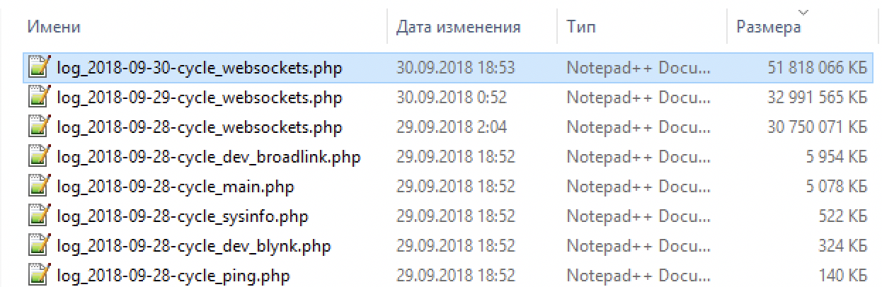

Заметил что последние пару дней значительно увеличилась нагрузка на цп, решил посмотреть логи, и офигел когда увидел что сегодняшний log_2018-09-30-cycle_websockets.php весит 51 Гиг, я его даже открыть не смог что бы посмотреть что там внутри.
Снимок экрана 2018-09-30 в 20.09.50.png (277.84 КБ) 4171 просмотр
Удалил логи, и вот что набежало за 1 минуту

10.0.1.74 это ip моего компьютера на котором в браузере открыт МД
Это началось после обновления 09/28/2018 21:44 Merge pull request #8 from sergejey/alpha (by thesoultaker48)

Client connected (10.0.1.74). Total clients: 3
Client connected. Resource id #101
Client connected (10.0.1.74). Total clients: 4
Client connected. Resource id #105
Client connected (10.0.1.74). Total clients: 5
Client disconnected. Resource id #101
Client dicconnected (10.0.1.74). Total clients: 4
Client disconnected. Resource id #105
Client dicconnected (10.0.1.74). Total clients: 3
Client disconnected. Resource id #97
Client dicconnected (10.0.1.74). Total clients: 2
Client disconnected. Resource id #96
Client dicconnected (10.0.1.74). Total clients: 1
Client connected. Resource id #106
Client connected (10.0.1.74). Total clients: 2
Client connected. Resource id #107
Client connected. Resource id #111
Client connected. Resource id #115
Client disconnected. Resource id #115
Client connected. Resource id #116
Client disconnected. Resource id #107
Client disconnected. Resource id #116
Client disconnected. Resource id #111
Client disconnected. Resource id #106
Client connected. Resource id #117
Client connected. Resource id #118
Client connected. Resource id #122
Client connected. Resource id #126
это еще чё... у меня после этих обновлений лог за сутки сожрал 380 Гбайт (весь С) и MDM встал!!!
а нагрузка на ЦП увеличилась в два раза!
