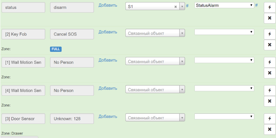

Тогда может имеет смысл добавить свойство $status_id, куда складывать код статуса который выдает именно brodlink (тот самый код 128, например), или именно 1/0 только?
А текстовою расшифровку сделать надписью как это сделано для общего статуса (FULL на скрине выше)

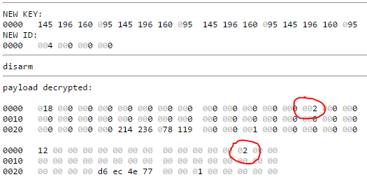

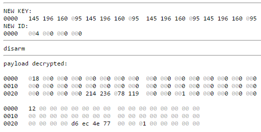

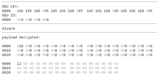

Запустил скрипт от уважаемого dmw, результаты:

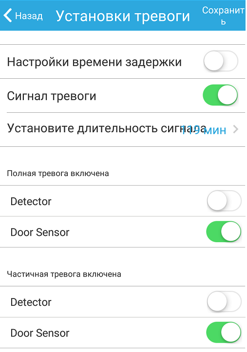

1) Сначала просто привязал статус охраны к объекту и запустил скрипт. Скрин:
2) Потом отвязал от объекта. Звук в настройках включен. Запустил скрипт. Скрин:
3) Выключил звук в E-Control, запустил скрипт и обнаружил изменения:
4) А нельзя ли сделать поведение модуля таким, чтобы перед каждым измененияем настроек S1C, он скачивал текущее состояние S1C, менял необходимые байты и отправлял обратно? Просто у S1C в E-Control есть еще целая страница настроек, которые точно влияют на пэйлоды и их тоже нужно запоминать и не ломать при изменениях через модуль:

VooDooN писал(а): А нельзя ли сделать поведение модуля таким, чтобы перед каждым измененияем настроек S1C, он скачивал текущее состояние S1C, менял необходимые байты и отправлял обратно? Просто у S1C в E-Control есть еще целая страница настроек, которые точно влияют на пэйлоды и их тоже нужно запоминать и не ломать при изменениях через модуль
Чтобы изменял - надо, как минимум, знать какие байты скачивать, и запоминать...было бы неплохо узнать какой за что отвечает...так можно будет прямо из модуля настройки задавать...
Уверены что остальные настройки влияют на пэйлод? Мне кажется только верхние 3...остальные уже к сенсорам относятся...

nick7zmail писал(а):Уверены что остальные настройки влияют на пэйлод?
Да. Есть изменения в байтах, если выбирать разные датчики для частичной и полной охраны.
