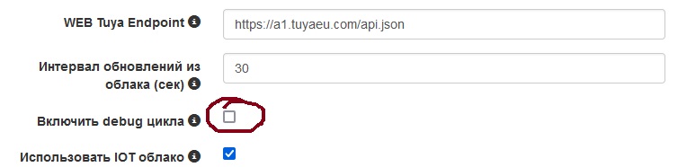

Можно попробовать включить debug, чтобы понять - приходит ли что-нибудь от устройств при запросе
А вот здесь я не силен, не понимаю о чем речь.
Сразу скажу я с программированием на вы...
Потом в X-Ray можно посмотреть, что именно приходит от устройств

Ага, включил дебуг, в x-ray куча разной инфы, где и что там смотреть?

Смотреть в логе - туда локальный цикл будет писать Tuya: Get Local Status ' .$device['TITLE'] и ответ устройства dps, Tuya: alt. status= или ошибки, если они будут
