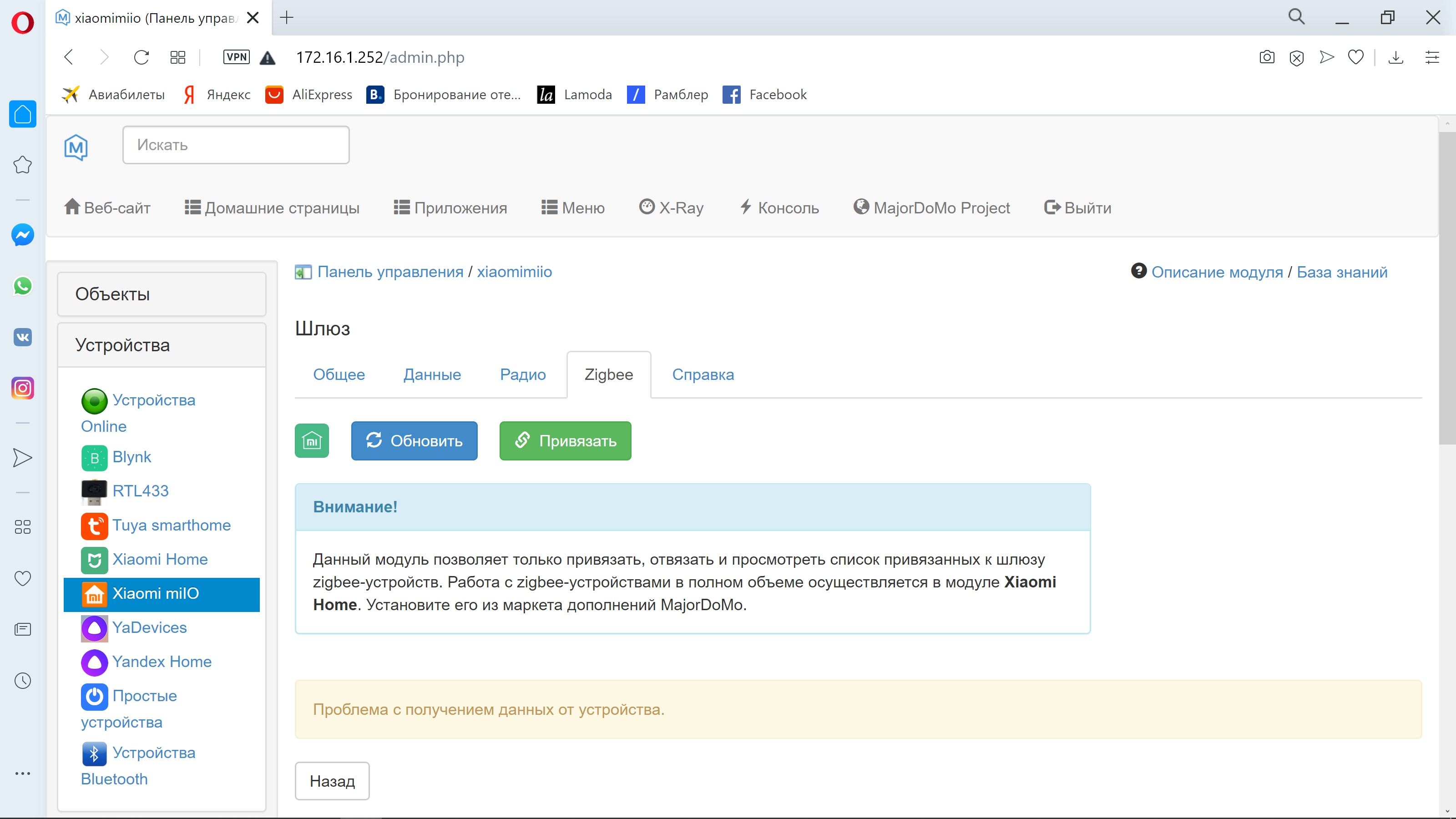

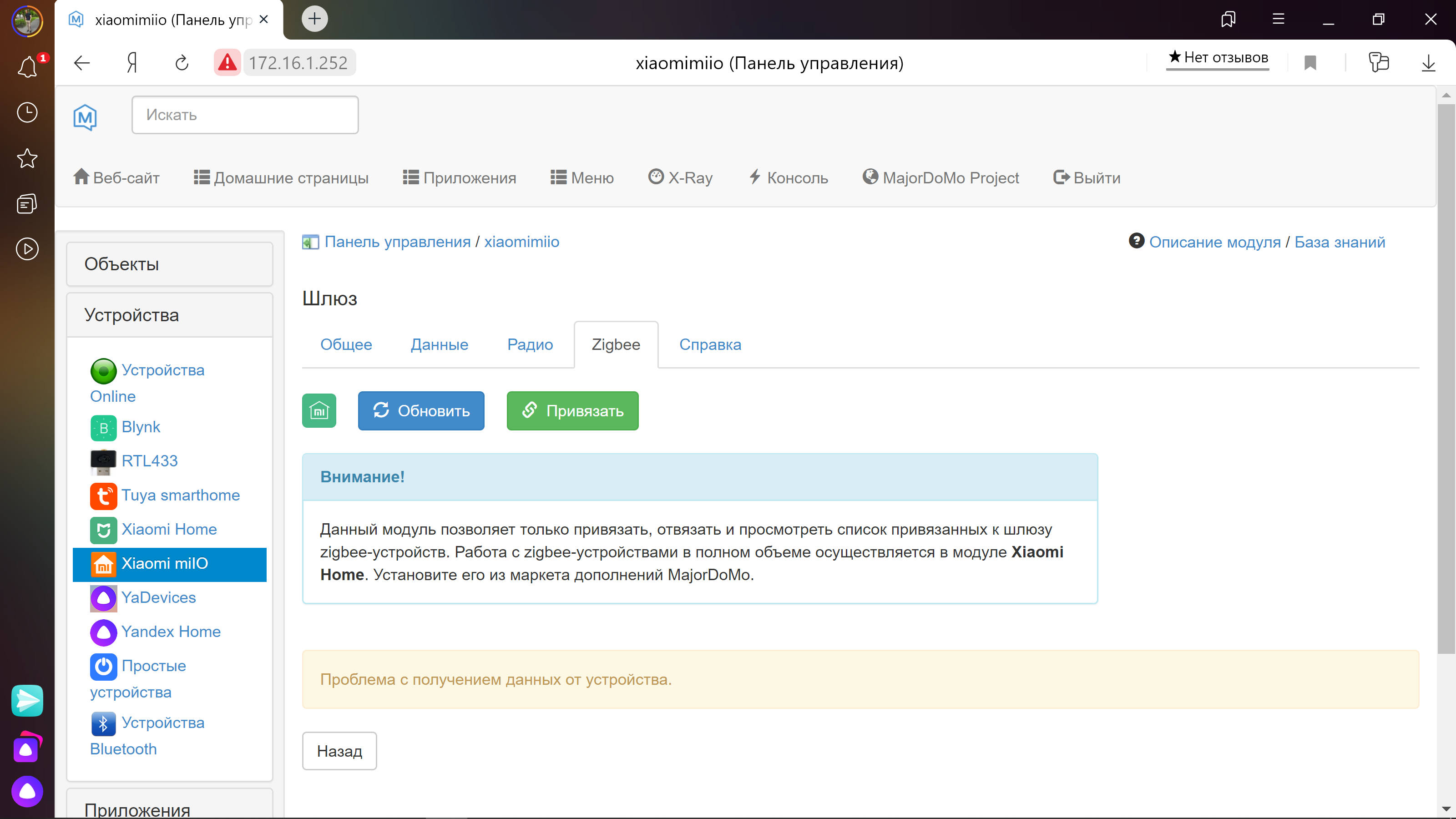

Добавлено: Чт май 28, 2020 12:39 pm
Alexander Znamensky
Добрый день.
Неожиданно обнаружил, что в модуле перестал обновляться список устройств Zigbee. При нажатии "Привязать", шлюз переходит в режим сопряжения.
Screenshot 2020-05-28 11.47.30.png (370.23 КБ) 4971 просмотр
Пробовал в разных браузерах, проверил ключ и токен - все на месте.
В Xiaomi Home все ZigBee устройства онлайн, все работает.
Screenshot 2020-05-28 12.33.49.png (611.39 КБ) 4971 просмотр

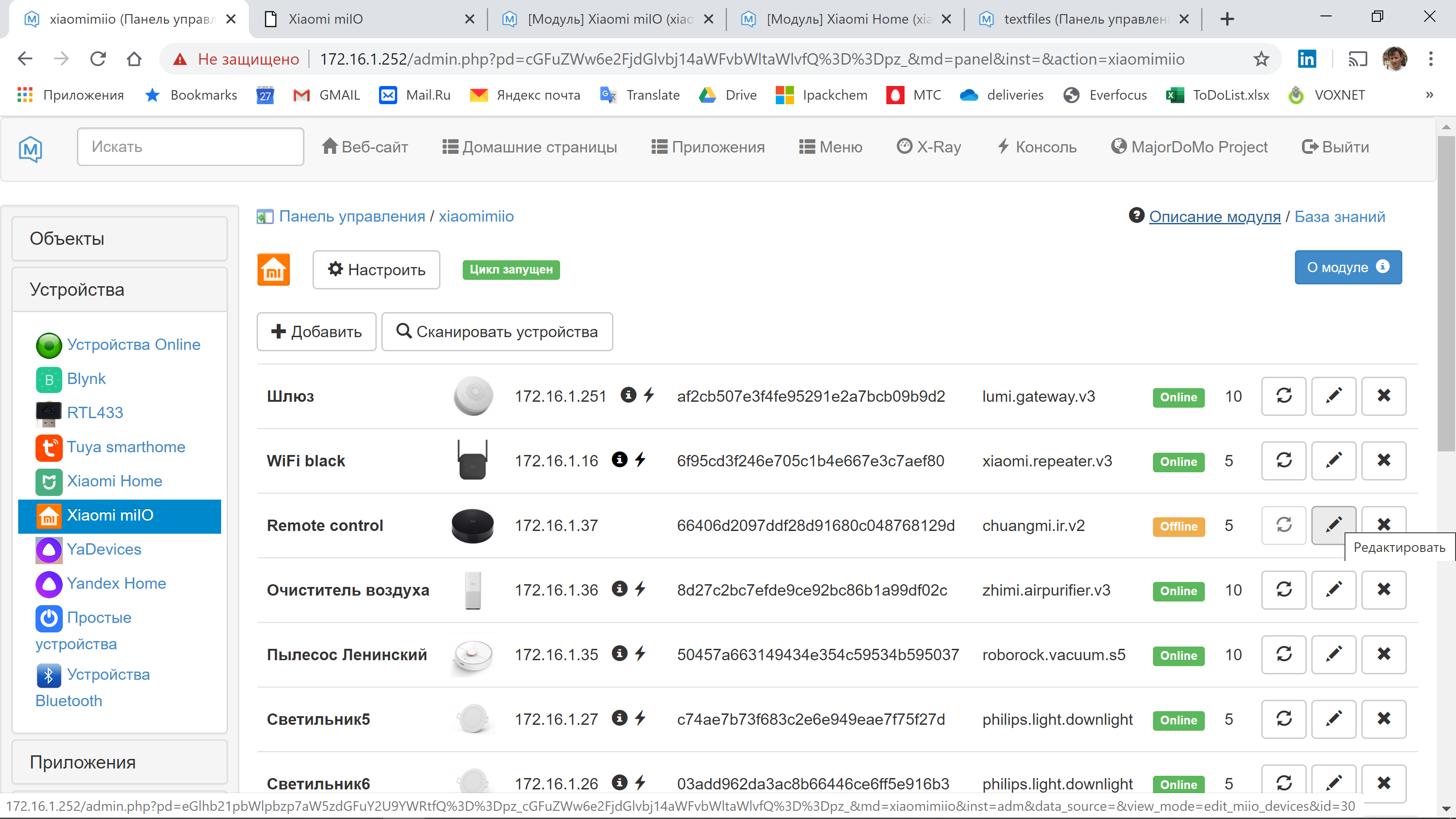

И еще хотел спросить, почему шайба IR Remote Control все время в оффлайн уходит?
Если захожу в настройки, меняю время опроса на любое другое, сохраняю - устройство появляется онлайн. Потом опять пропадает.
Screenshot 2020-05-28 12.23.35.png (568.42 КБ) 4971 просмотр
Заранее спасибо!
Добавлено: Чт май 28, 2020 2:50 pm
Alexander Znamensky писал(а): Чт май 28, 2020 12:39 pm Неожиданно обнаружил, что в модуле перестал обновляться список устройств Zigbee. При нажатии "Привязать", шлюз переходит в режим сопряжения. Пробовал в разных браузерах, проверил ключ и токен - все на месте.
В Firefox, Yandex у меня норм отображает.
Для каких задач шлюз опрашивается каждые 10 сек?
Alexander Znamensky писал(а): Чт май 28, 2020 12:39 pm И еще хотел спросить, почему шайба IR Remote Control все время в оффлайн уходит?
А зачем ее вообще опрашивать. Нету у нее метрик, которые нужно опрашивать для обратной связи. Выставить ноль.
Для репитера аналогично - он вообще не поддерживается модулем, поэтому нет необходимости нагружать модуль бессмысленными опросами.
