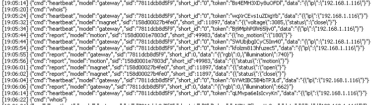

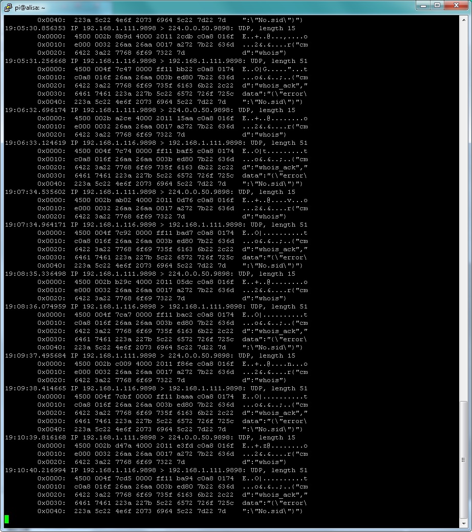

skysilver писал(а): Пн июл 09, 2018 11:03 pm
damis писал(а): Пн июл 09, 2018 11:57 am в MiHomeAdmin трафик идет, в мультикаст тестер на андроиде тоже. Raspberry с МЖД и компьютер с MiHomeAdmin подключены по кабелю, Андроид с шлюзом по WiFi. Получается на роутер подозрение не падает ?
Запусти на малине
sudo tcpdump dst port 9898 -X
подожди пару-тройку минут и покажи результат.

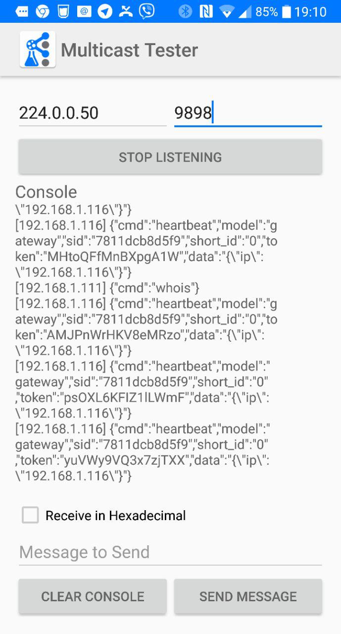

Запусти на малине
Вот TCPDUMP :
Вот MiHomeAdmin:
Вот Multicast Tester:
Multicast Tester.jpg (109.29 КБ) 5146 просмотров
МЖД не слышит ничего о жизни шлюза, но при посылке запроса, ответ от него получает.
MiHomeAdmin слышит пульс шлюза и видит запросы МЖД
Multicast Tester слышит пульс шлюза и видит запросы МЖД.
Если с мультикаст тестера отправить запрос Whois - то тоже приходит ответ Error NOSID.
Получается ШЛЮЗ тоже среди подозреваемых ?
