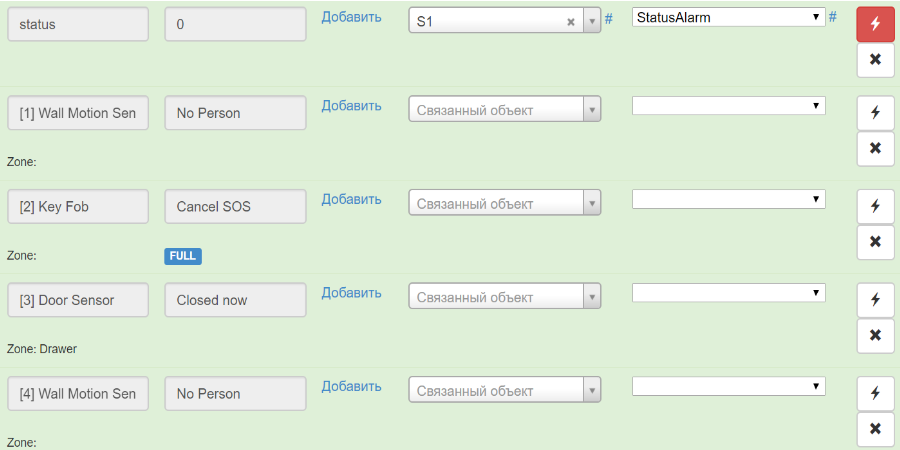

airafree писал(а): В таком случае результат остается преждним, при отрытие Opened, при закрытие Closed, через некоторое время Unknown: 128.
Раз так - то может это типа как в датчике движения - типа закрыто сколько-то минут/секунд...через какое время то появляется unkown 128? Тогда строку надо добавить над статусом closed.
Теперь после статуса - Closed, через некоторое время статус меняется на - Closed now,
Open_4(Closed now).png (48.8 КБ) 6531 просмотр
Думаю если перед Closed убрать now, статус всегда будет - Closed

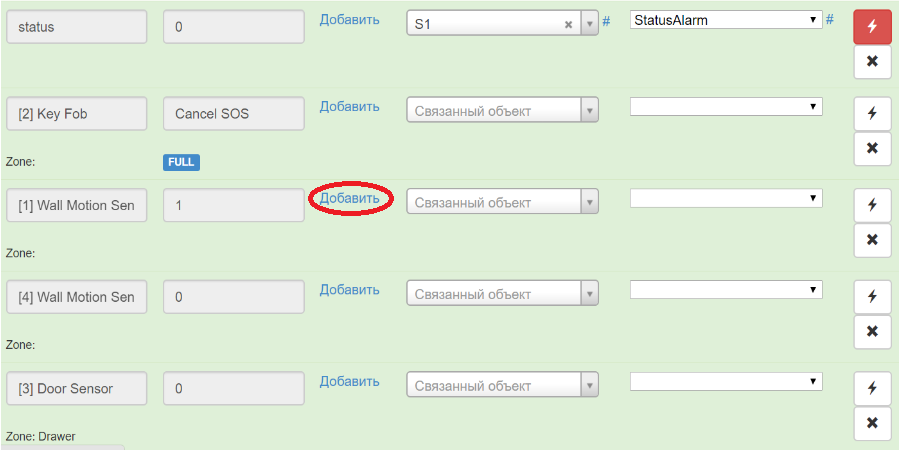

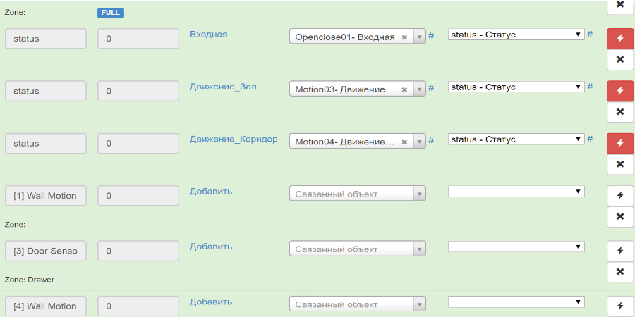

В устройстве все обновляется (1/0) при движении, открытие/закрытие, но почему-то при связывание с объектом из «Простых устройств», устройство начинает создавать клоны и в последствие переименовывает названия свойств в «status»

Создание "Простого устройства" через "Добавить" не работает,
Объект создается, но связи устройством нет.
