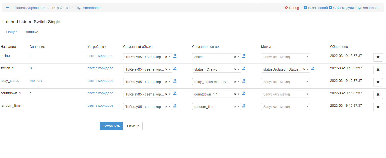

Здравствуйте. Подскажите где посмотреть, реле туя перестало управляться через МД, хотя все циклы запущены объект привязан, в облаке онлайн, нигде ни что не ругается ни чего не менял. Спасибо.

utax писал(а): Сб фев 04, 2023 11:01 am Здравствуйте. Подскажите где посмотреть, реле туя перестало управляться через МД, хотя все циклы запущены объект привязан, в облаке онлайн, нигде ни что не ругается ни чего не менял. Спасибо.
Через что управляется реле? Как именно привязано? Управляется ли через приложение? Отслеживается ли статус, если реле включить через приложение?

Через приложение управляется.Выключателем управляется. Статус не отслеживается.
Привязана вот:
