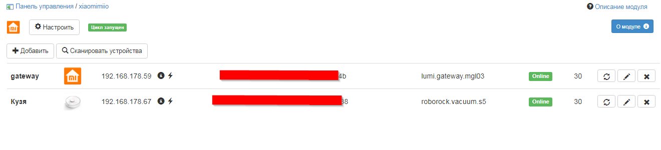

Вот только как добавить шайбу в Майордомо?
Raspberry Pi3B+ v4.44
buba911 писал(а): Пт май 22, 2020 12:31 am Вот только как добавить шайбу в Майордомо?
В модуле как неопознанное устройство он нашелся?

buba911
Сообщения: 127
Сообщение buba911 »
skysilver писал(а): Пт май 22, 2020 9:24 am
Да находит
