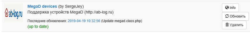

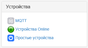

MegaD в маркете дополнений в "Установлено" нет, но если зайти в "Оборудование"
В закладке устройства тоже нет MegaD
MajorDoMo только что установленный, перезагружать пробовал.
Переустанавливать пробовал.

Т.е. после установки модуля MegaD из маркета дополнений в Мажордомо он не появляется?
Заодно уточните вашу операционную систему (Linux / Windows).
Re: [Модуль] MegaD (megad)
Добавлено: Пн май 27, 2019 2:46 pm
DEMON
Chainik писал(а): Пн май 27, 2019 12:56 pm Т.е. после установки модуля MegaD из маркета дополнений в Мажордомо он не появляется?
Да, не появляется.
Windows 10 x64

Только что установил MDM на чистую десятку. Модуль MegaD спокойно инсталлировался и появился в админке.
Могу сбросить папку "_majordomo" с установленным модулем MegaD. Если надо, пишите e-mail в личку.
