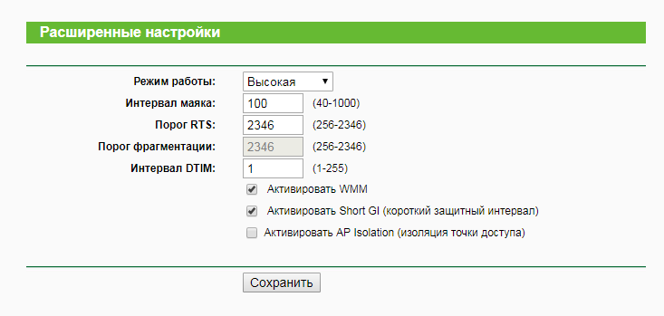

inf777 писал(а): Ср июл 04, 2018 6:52 pm Подключил кабель проблема ушла, теперь бы побороть ее без замены роутера.
Изоляция wifi-клиентов поди включена на роутере?
