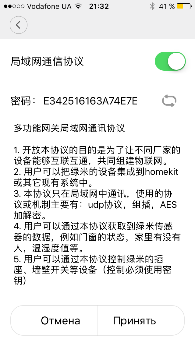

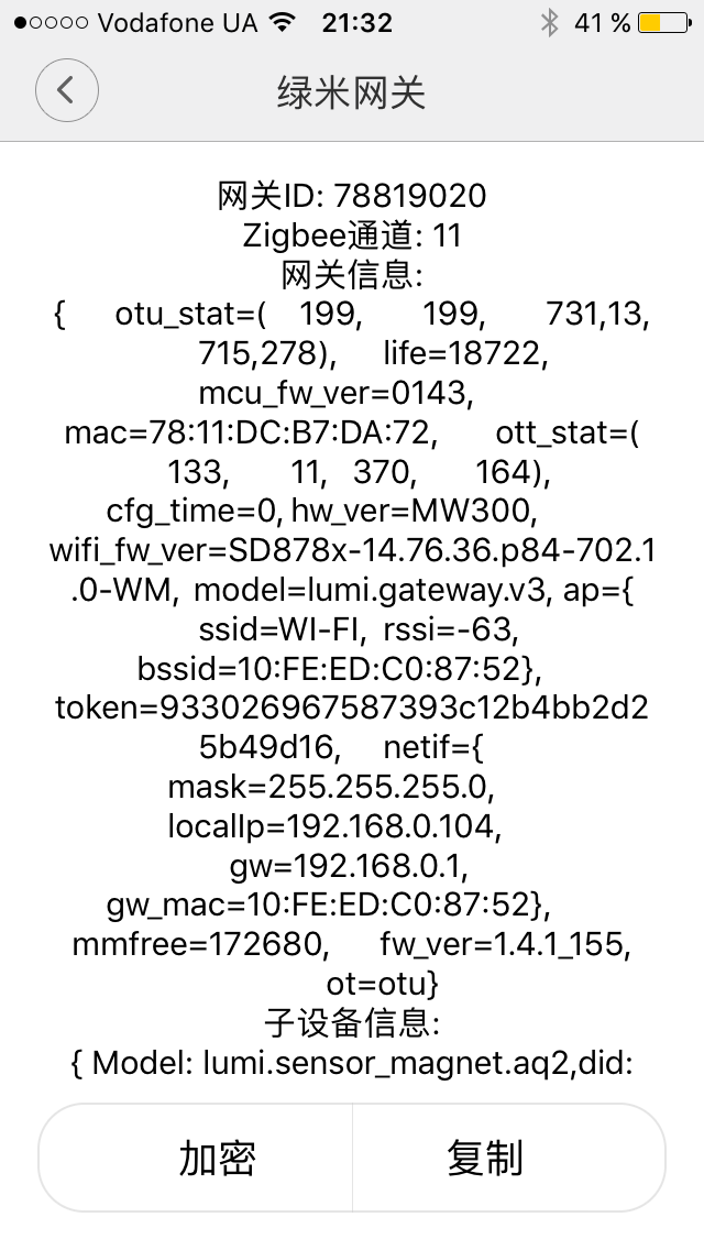

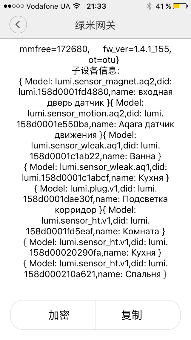

Трафик от шлюза есть в приложении Multicast Tester на телефоне?
Трафик от шлюза есть в приложении MiHomeAdmin на компе с виндой?
Это делал viewtopic.php?f=5&t=3644&start=1010#p80077
А это https://connect.smartliving.ru/comments/idea39.html

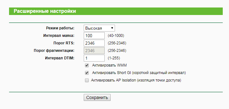

inf777 писал(а): Ср июл 04, 2018 6:52 pm Подключил кабель проблема ушла, теперь бы побороть ее без замены роутера.
Изоляция wifi-клиентов поди включена на роутере?
