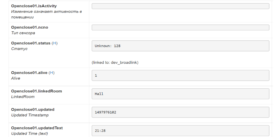

Немного наблюдений по устройству S1,
Устройство при скрывании нашлось, установил, обновляется, вроде как работает,
Но...
Датчик открытия/закрытия имеет 3 состояния,
1. Открыто,
2. Закрыто,
3. Неизвестно (Unknown: 128), появляется через 5 сек. после состояния Закрыто (Closed), после обновления,
при открытой двери состояние неизменно - Открыто (Open)
И, может возможно эти состояния перевести в 1 и 0, х. з. знает, что с этими Open/Closed/Unknown делать?...
Еще заметил следующие, если не связывать датчики движения и открытия со своими объектами, тогда статус переключения (0/1/2) постановки сигнализации на охрану переключается через свой объект, как только свяжешь, всегда принимает состояние - 0.

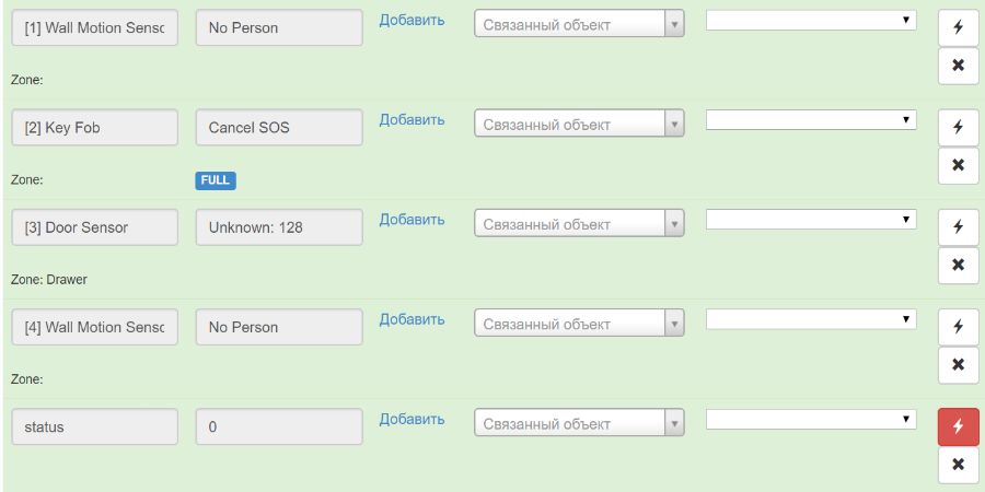

airafree писал(а):Еще заметил следующие, если не связывать датчики движения и открытия со своими объектами, тогда статус переключения (0/1/2) постановки сигнализации на охрану переключается через свой объект, как только свяжешь, всегда принимает состояние - 0.
И еще немного, почему-то не отключается пищалка/оповещалка в самом S1, на телефоне переведешь в режим без оповещения, через секунду опять перевелось в режим оповещения.
Подтверждаю слова airafree.
На вкладке Данные, у меня в списке 2 датчика + 1 пульт + 1 статус охраны:
1) Если все 4 этих элемента не привязывать к объектам, то E-Control работает нормально (сохраняются настройки S1C и запоминается статус охраны). При изменениии статуса охраны в E-Control, в модуле на вкладке Данные этот статус соответственно меняется (после обновлении страницы). Про статусы датчиков пока не буду говорить.
2) Если привязать статус охраны к какому-либо объекту, то это свойство можно менять в объекте и новый статус соответственно выставляется в E-Control. Но после привязки к объекту, уже на этом этапе в E-Control перестают запоминаться настройки для S1C. Даже если звук был выключен до привязки, то после привязки он включается почему-то. Если отвязать, то опять настройки сохраняются.
3) Неважно, приявазан статус охраны к объекту или нет, но если привязать к объекту хоть один любой датчик или пульт, то статус охраны будет постоянно сбрасываться на 0 в течении 5 секунд после изменения. Настройки тоже не сохраняются.

airafree писал(а):3. Неизвестно (Unknown: 128), появляется через 5 сек. после состояния Закрыто (Closed), после обновления,
все ясно.e-control что пишет в состоянии датчика когда модуль показывает 128 статус и когда open и close.

Нашел глюк - почему скидывает статус охраны на 0 при привязке свойств!!
Вечером исправлю.
Ну чисто теоретически - привязать к свойсту скрипт, который в зависимости от Open/Closed будет переводить в 1/0 =D...
Часть библиотеки ответственную за S1 писал dmw - может он подскажет, что с этими значениями делает?))
А так - согласен, можно исправить на 1/0, как то логичнее будет, в плане системы МД...менее наглядно, но более логично =D. Либо вообще доп. поле ввести, в status будет 1/0, а в value (к примеру) Open/Closed.
Чисто как предположение - Unkown:128, это, наверное, alarm... то есть по прошествии времени, установленного в e-control - включается же тревога...но, согласен - гляньте в e-control лучше, что пишет.
Возможно в генерируемом пакете содержатся какие-либо настройки. dmw, скорее всего не трогал настройки в e-control, и сделал байт (байты), ответственные за такие настройки (при Set_Arm();) - статичными, и при выставлении статуса через свойство - у вас выставляются настройки, которые у него были при написании модуля))...но это тоже предположение. Надо проверить. Было бы хорошо получить пэйлоды при запросе статуса с выключенным звуком и с включенным...тогда точно определим номер байта. Как получить вывод пэйлода - dmw писал выше...только команду $rm->Check_Sensors(); заменить на $rm->Check_Status();
