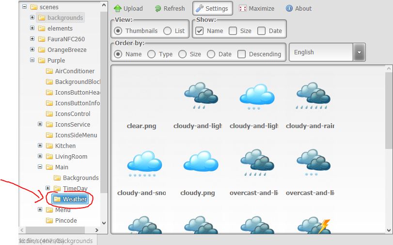

Можете переделать, только вам нужно записать все значения состоянии погоды и переименовать иконки погоды согласно значениям
Указать название иконок согласно значениям, которые будет выдавать модуль погоды
иконки погоды.JPG (65.4 КБ) 8993 просмотра

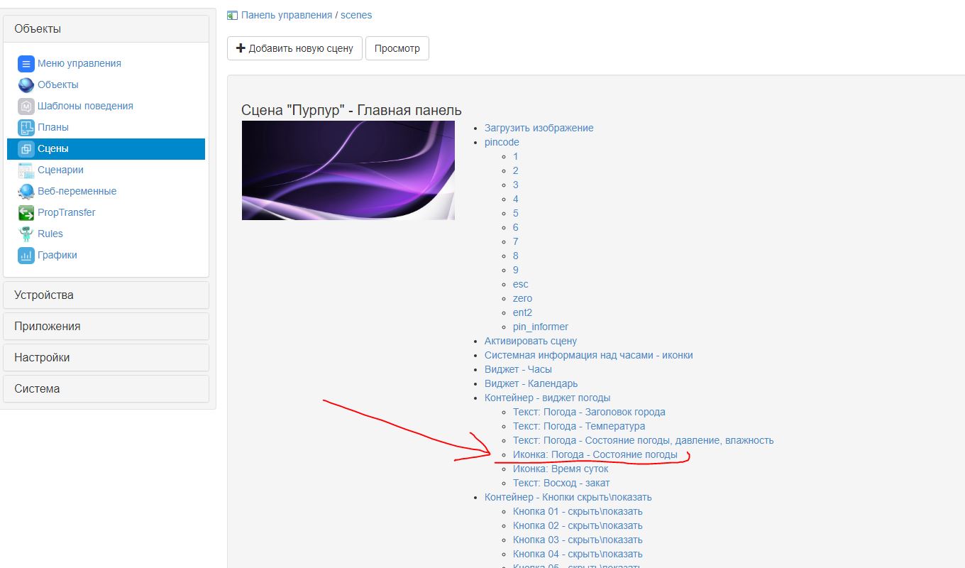

вам нужно зайти в сцену и кликнуть на Иконка: Погода - состояние погоды

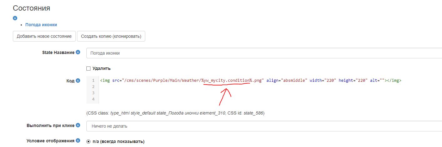

В этом месте указать свойство, откуда будут браться значения
Погода 2.JPG (55.37 КБ) 8993 просмотра

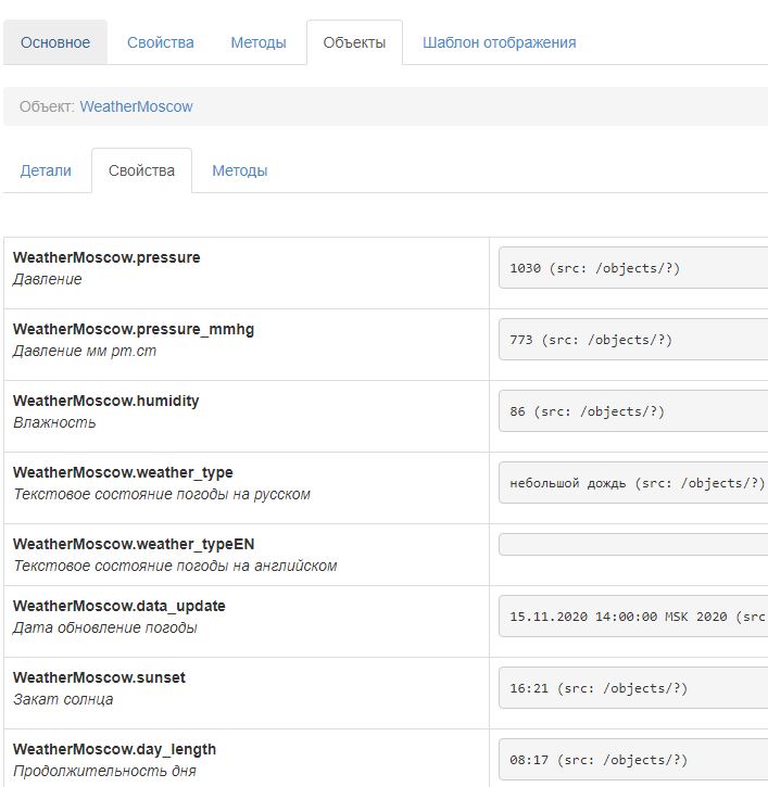

Замерла дата и погода. Подскажите где копать?
Re: [Дизайн] Сцена "Пурпур"
Добавлено: Вс ноя 15, 2020 2:12 pm
Divan
alekc1 писал(а): Вс ноя 15, 2020 2:07 pm Замерла дата и погода. Подскажите где копать?

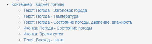

модуль яндекс погода больше не работает. Автор данного модуля написал причину в ветке модуля Яндекс погода. Можете использовать альтернативную версию погоды, например OpenWeatherMap, только в сцене нужно будет не много переделать
Найдите в сцене "Пурпур" - Главная панель

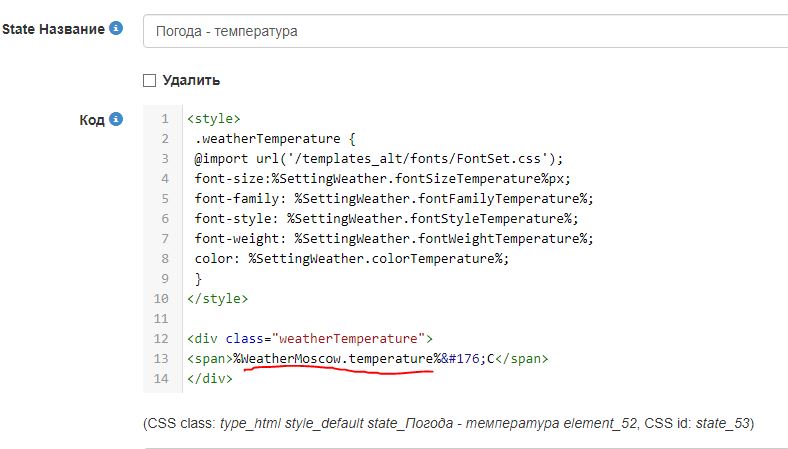

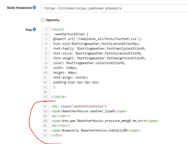

Находите эти элементы сцены и внутри указываете путь к свойствам. Из-за того, что теперь не работает яндекс погода, то объекты и свойства у всех могут разными. OpenWeatherMap не имеет стандарта и создает кучу объектов. Поэтому просто указываете путь к своим "объект.свойство"
Тут я создал свои объекты и это всего лишь пример как внести изменения.
Текст: Погода - Температура.
Текст: Погода - Состояние погоды, давление, влажность.

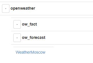

В OpenWeatherMap я создал для себя таким образом
