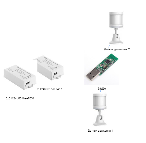

Подключил второй ONOFF к сети, используя первый ONOFF как Роутер (к свистку (координатору) не подносил, он более чем в 10м). В raw запроса топологии вроде все четко:
 '[{"ieeeAddr":"0x00158d0002e277eb","nwkAddr":18497,"lqi":170,"parent":"0x00124b001936dbe0","status":"online"},{"ieeeAddr":"0x00158d0002ec3034","nwkAddr":24305,"lqi":1,"parent":"0x00124b001936dbe0","status":"online"},{"ieeeAddr":"0x01124b001bae74d7","nwkAddr":34610,"lqi":22,"parent":"0x00124b001936dbe0","status":"offline"},{"ieeeAddr":"0x01124b001bae7031","nwkAddr":12373,"lqi":22,"parent":"0x00124b001936dbe0","status":"online"},{"ieeeAddr":"0x00124b001936dbe0","nwkAddr":0,"lqi":1,"parent":"0x01124b001bae74d7","status":"online"},{"ieeeAddr":"0x01124b001bae7031","nwkAddr":12373,"lqi":176,"parent":"0x01124b001bae74d7","status":"online"},{"ieeeAddr":"0x00124b001936dbe0","nwkAddr":0,"lqi":1,"parent":"0x01124b001bae7031","status":"online"},{"ieeeAddr":"0x01124b001bae74d7","nwkAddr":34610,"lqi":181,"parent":"0x01124b001bae7031","status":"offline"}]'
Вновь подключенный ONOFF видится. Управляется через MQTT. В модуле появился. В карте картина такая:
Opera Снимок_2018-07-23_214804_diagnostika-plus.ru.png (60.43 КБ) 4029 просмотров
Так разве верно?

SrFatCat писал(а): Пн мар 11, 2019 11:30 pm Подключил второй ONOFF к сети, используя первый ONOFF как Роутер (к свистку (координатору) не подносил, он более чем в 10м). В raw запроса топологии вроде все четко:
Так разве верно?
нет, видимо придется где-то брать эти реле.
