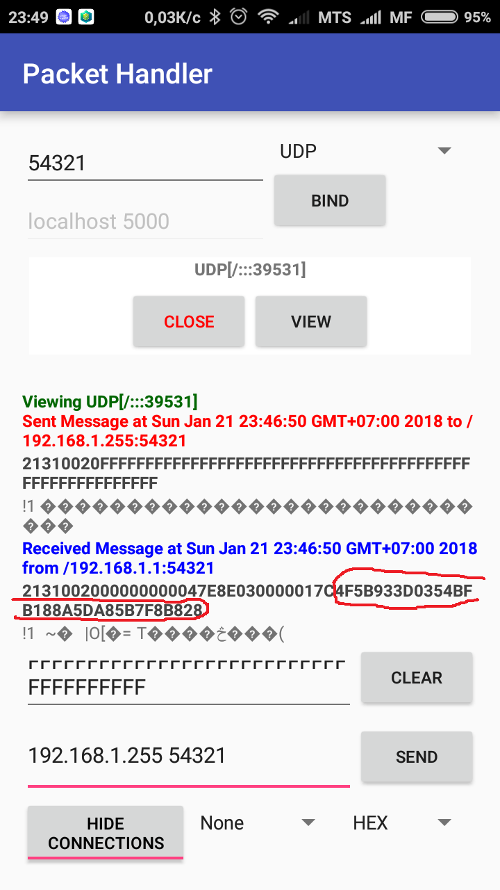

Подскажите пожалуйста, не получается подключить Yeelight Bedside Lamp к модулю MILO в MJ. Делаю так:
Сбрасываю устройство (лампу).
Через телефон подключаюсь по wifi к лампе.
С помощью программы Packet Handler отправляю команду, все как по инструкции.
Получаю ответ, строку, отсчитываю последние 32 символа т.е. я так понимаю токен.
Вбиваю его в модуль.
Привязываю лампу через MiHome.
В модуле пытаюсь получить данные, пишет: miIO Info Сведения miIO.info не получены. Вероятно, указан неверный токен.
(Пробовал пару раз, после сброса устройства, токен меняется на новый. Модуль Xiaomi Milo свежий от 2018-01-21 03:17:40 (v.1.1-beta))
Что делаю не так?

antpino, нужно попробовать выдернуть токен из базы приложения Михом. М.б. там будет другой токен, корректный.
Ну и без скриншотов и логов абсолютно не возможно что-то детально посоветовать.

antpino
Вот скриншот с программы
Для того чтобы вытащить токен с базы, я так понимаю нужен рут на телефоне, а это бы не желательно)

antpino писал(а):Для того чтобы вытащить токен с базы, я так понимаю нужен рут на телефоне, а это бы не желательно)
Не обязательно. Есть способ и без рута - бэкап через adb.

Да, шлюз xiaomi. И кстати, Packet Handler у шлюза, токен считывает корректно. Не понятно почему с лампой не получается...

а если Packet Handler несколько раз запустить, токен все время один и тот же или меняется?
если меняется, значит устройство его перегенерит каждый раз, и, следовательно, телефон, привязывая устройство получает другой токен.
Re: [Модуль] Xiaomi miIO
Добавлено: Вс янв 21, 2018 9:44 pm
antpino
shawk писал(а):а если Packet Handler несколько раз запустить, токен все время один и тот же или меняется?
Нет, токен меняется только если сбросить лампу до заводских настроек.
