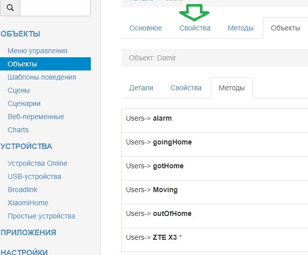

Вот это уже ближе к истине))
Теперь на верхней вкладке свойства
Создайте свойство Battlevel, и укажите - выполнять при изменении - ваш метод (ZTE X3)...кстати не рекомендовал бы в имени метода пробелы использовать.
И что-то в sg слишком много .value.value)) Это должно быть Объект.свойство...не более...
В вашем случае, на сколько я вижу по скринам несколько страниц назад - это Sensor_percentage04.value
Добавлено: Чт июл 13, 2017 2:26 pm
dammirr
получается скрипт нужно будет сделать таким - sg('Damir.BattLevel.value', $params['Battlevel']); ?
Добавлено: Чт июл 13, 2017 3:37 pm
Нет...таким
sg('Sensor_percentage04.value', $params['NEW_VALUE']);
