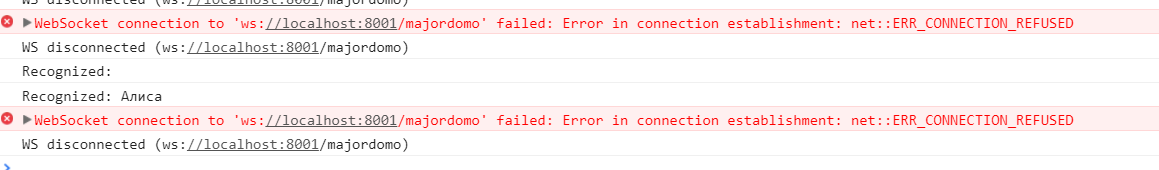

Удалял целиком модуль, все равно такая фигня. Сейчас поставил MD на чистую систему WIN 10 64.
Ошибка осталась, но распознавание есть. Только не проходит кодовое слово.
И ни дин дон ничего.
Первый раз настраивал когда, просто скачал установил расширение и все заработало. И Слово менял и в лет все подхватывалось. Теперь как отшибло. Вообще уже мыслей не осталось почему это происходит.
http://127.0.0.1/command.php?qry=Привет проходит и все отрабатывает. Где затык при передачи от расширения в MD, ума не приложу.
Re: ChromeGateMJD
в config.php
Define('WEBSOCKETS_PORT', 8002);
не оно?
Hold
Сообщения: 57
Зарегистрирован: Пн окт 16, 2017 4:11 pm
Re: ChromeGateMJD
Сообщение Hold »
Уже лучше :D
Тут я в настройках расширения явно задал порт 8002 (127.0.0.1:8002)
i18next::backendConnector: loaded namespace translation for language ru Object
i18next.js:111 i18next::backendConnector: loaded namespace translation for language en Object
i18next.js:111 i18next: languageChanged ru
i18next.js:111 i18next: initialized Object
main.js:70 WS connected (ws://127.0.0.1:8002/majordomo)
main.js:38 Subscribing to SAY,SAYTO,ASK
main.js:74 WS data (ws://127.0.0.1:8002/majordomo)
main.js:78 Action:subscribed
main.js:159 Recognized:
DevTools failed to parse SourceMap: chrome-extension://omhmgbciiabipommgcimlfbfpjgngipi/js/lib/underscore-min.map
main.js:159 Recognized: Алиса
2main.js:159 Recognized:
main.js:159 Recognized:Алиса
Но все равно не проходит.
Но и правка
в config.php
На
Define('WEBSOCKETS_PORT', 8001);
И без указания порта в настройках расширения, дала такой же код, вроде как сокет подписался, но результат нулевой :roll:
