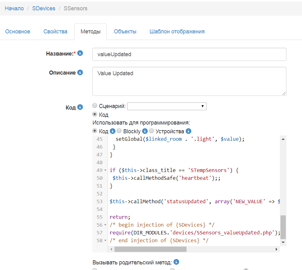

помогите выяснить, что в SMotions в методе motionDetected изменяет код, дописывая строки:
/* begin injection of {SDevices} */
require(DIR_MODULES.'devices/SMotions_motionDetected.php');
/* end injection of {SDevices} */
Re: Включение света по датчику движения
Сообщение tarasfrompir »
zeleneew писал(а): Пт мар 20, 2020 6:05 pm помогите выяснить, что в SMotions в методе motionDetected изменяет код, дописывая строки:
Это ПУ сами дописыввают инжекцию - .. там сам метод не причем
zeleneew
Сообщения: 20
Зарегистрирован: Ср сен 11, 2019 9:52 pm
Сообщение zeleneew »
tarasfrompir писал(а): Пт мар 20, 2020 6:08 pm Это ПУ сами дописыввают инжекцию - .. там сам метод не причем
где можно исправить, чтоб не дописывало не знаете случайно?
Сообщения: 2044
Сообщение xor »
zeleneew писал(а): Пт мар 20, 2020 9:08 pm
перед инжекцией поставьте
return;
