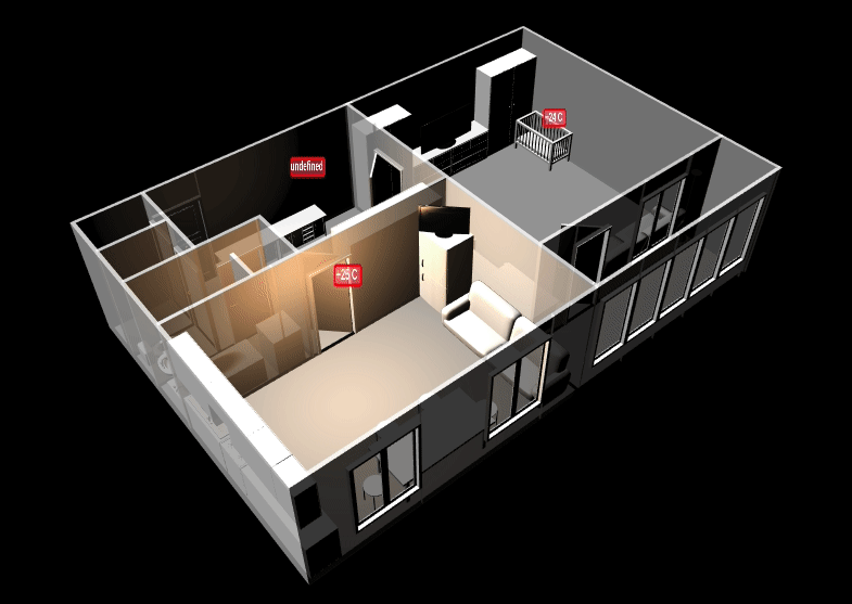

Re: MojorDoMo и three.js (3d сцены)
Добавлено: Вс июл 29, 2018 3:20 am
C_3AXAPOB
Так, появилась проблема на стыке информера и мидл коннектора. А именно как передать значение в информер. На скрине два значения вписаны мной вручную в хтмл, а вот значение которое [undefined] это значение из коннектора. Что делать пока не знаю.
Peek 2018-07-29 03-12.gif (3.98 МБ) 5461 просмотр
Исходники в прилагаемом архиве. :roll:
