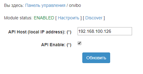

Обладатель Wiwo S20-E2. Так и не завелась. К телефону подключена и работает. А в MD ни как. Жму Discover, но не ищет. В "API Host (local IP address)" указываю локальный ip адрес сервера, где установлен MD.
Ошибка:
00:10:31 running cycle_orvibo.php Socket created Could not bind socket : [98] Address already in use

В ubuntu 18 модуль при попытке нажать на кнопку обновить с галочкой API Enable просто выкидывает на пустую страницу, и ни чего не сохраняется, накатил бекап со старой системы и все заработало, и работает как надо, тоесть проблема именно с процессом настройки, ни адрес ни указать ни сканирование не произвести, на предыдущих версиях линукса работало как надо

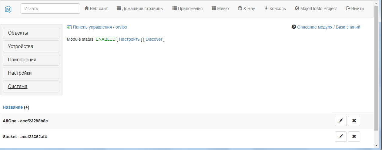

Кстати, после обновления с очень старой версии, в модуле Orvibo вкладки устройств упали вниз. Я даже в начале их не нашел. Группы меню с лева были раскрыты.
Такая картина только у меня?SPOILER_SHOW
