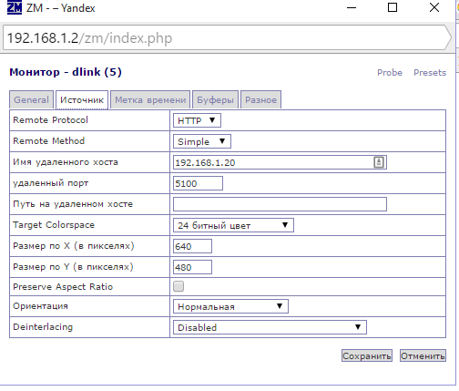

Купил ip камеру d-link 950. Просмотр захвата с камеры работает только с ie. Не могу подружить с zoneminder.
Помогите, пожалуйста. Не могу понять какой путь писать.

Тут гляньте может что подойдет http://www.zoneminder.com/wiki/index.ph ... F_DCS-933L

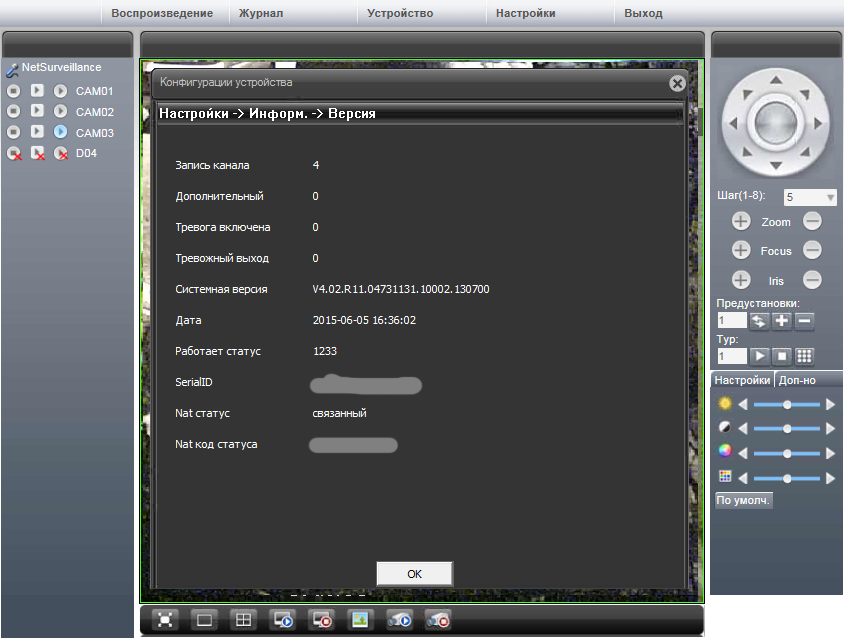

И камера и регистратор при подключении к ним по айпишнику используют оболочку NetSurveillance WEB:
Скриншот 2015-10-13 23.12.20.png (157.41 КБ) 16165 просмотров

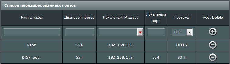

С той же страницы. Использование сервиса http://www.devline.ru. После всех регистраций и настроек - должно появиться окно выбора камеры, но не появляется. В чём причина - не смог понять, возможно - не настраивается/не умею настраивать проброс портов 554 на роутере ASUS.
Тип протокола ставил TCP, затем UDP, затем BOTH - не помогло. Тип OTHER - нельзя поставить порт выше 255.
В итоге:
Скриншот 2015-10-13 23.26.39.png (14.31 КБ) 16165 просмотров

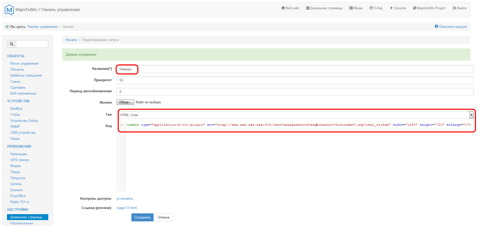

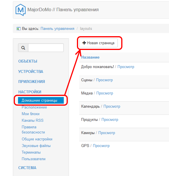

Создал новую страницу в МЖД:
Скриншот 2015-10-13 22.45.37.png (28.38 КБ) 16165 просмотров
выбрал HTML, прописал код

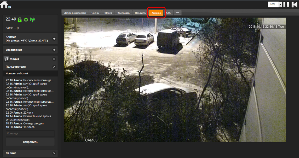

<embed type="application/x-vlc-plugin" src="rtsp://xxx.xxx.xxx.xxx:554/user=user&password=pass&channel=3&stream=0.sdp?real_stream" width="1280" height="720" enlarge="1">
Скриншот 2015-10-13 22.44.30.png (54.44 КБ) 16164 просмотра
Поставил VLC на малинку:
sudo apt-get install vlc
И заработало!!!
Скриншот 2015-10-13 22.49.44.png (823.52 КБ) 16165 просмотров
Нужно отметить, что камера к регистратору подключена на 3-й канал, поэтому у меня в коде channel=3!!! Будьте внимательны :)

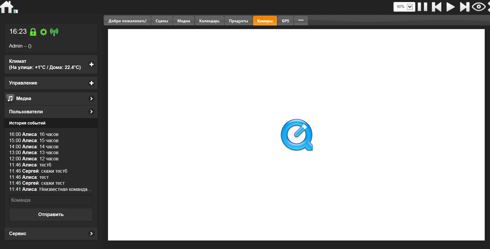

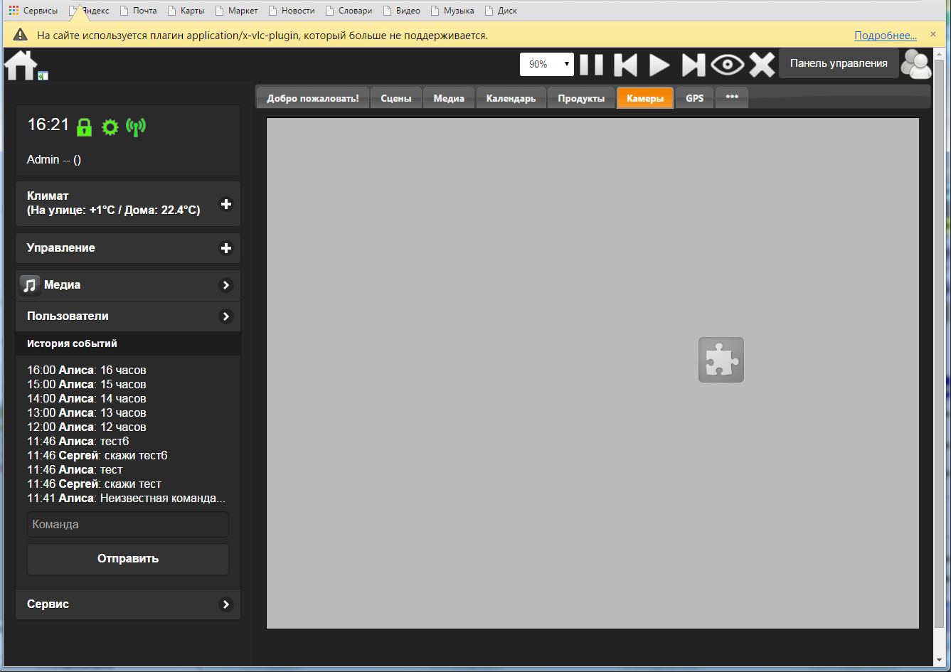

Выявился очень существенный недостаток этого способа отображения видео с камеры - на других компьютерах, где не установлен VLC - видео не отображается. На андроиде также не отображается (через приложение MajorDoMo), хотя VLC установлен.
Re: Подключение IP-камер
Добавлено: Ср окт 14, 2015 12:59 pm
dmw
Ko/|xo3HUk писал(а):Выявился очень существенный недостаток этого способа отображения видео с камеры - на других компьютерах, где не установлен VLC - видео не отображается. На андроиде также не отображается (через приложение MajorDoMo), хотя VLC установлен.
Не в VLC дело: https://support.google.com/chrome/answer/6213033?hl=ru
Добавлено: Ср окт 14, 2015 2:32 pm
Ko/|xo3HUk

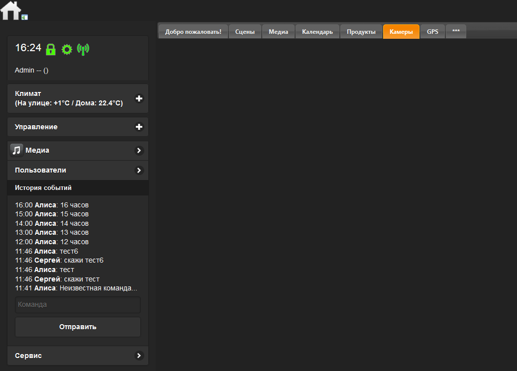

Установил Гугл Хром, выполнил все действия по указанной ссылке - не помогло:
Открываю в IE11:
Открываю в Firefox41:
