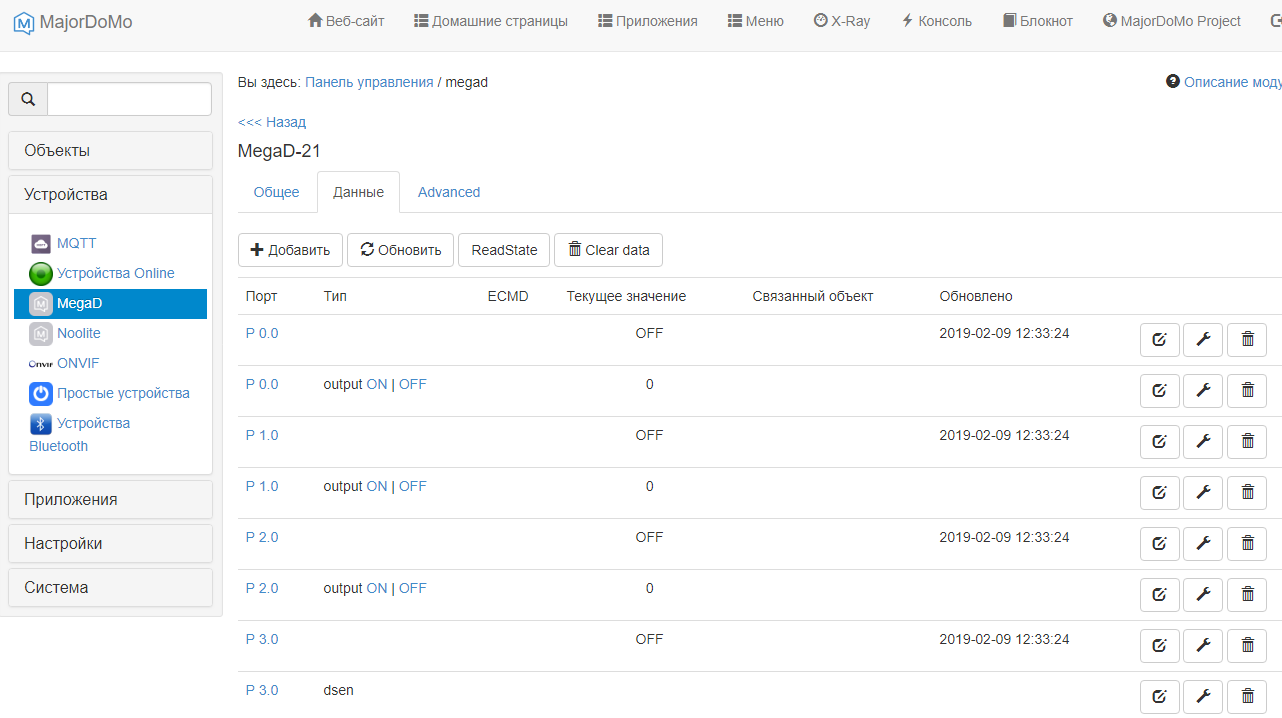

Тоже не все в порядке с новым модулем. Мега-2561, прошивка 4.32b1. После очередного рестарта MDM, почему-то все порты на вкладке "Данные" задвоились.
"Задвойка" портов
"Задвойка" портов
