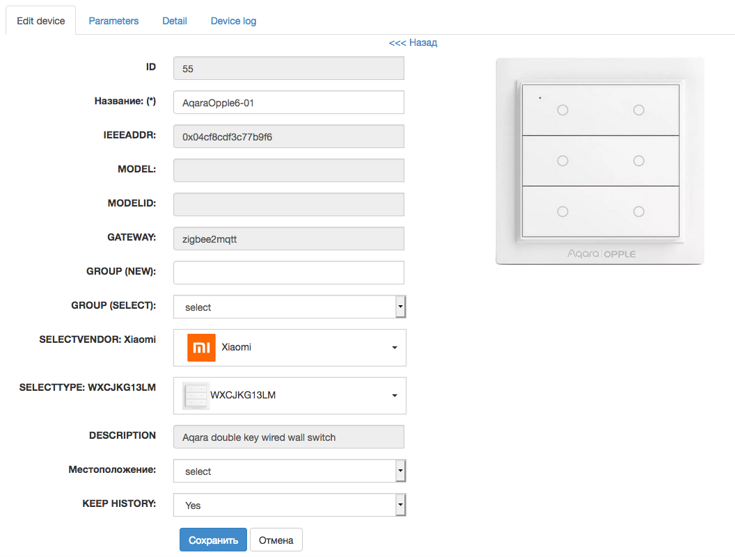

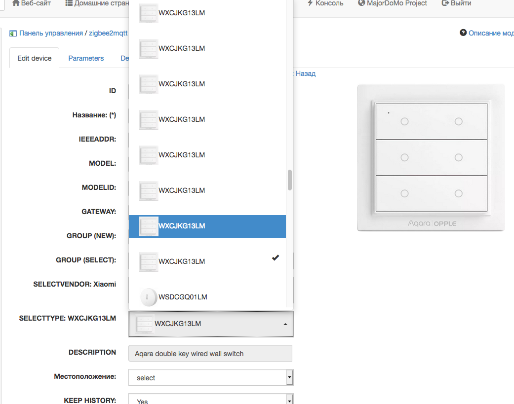

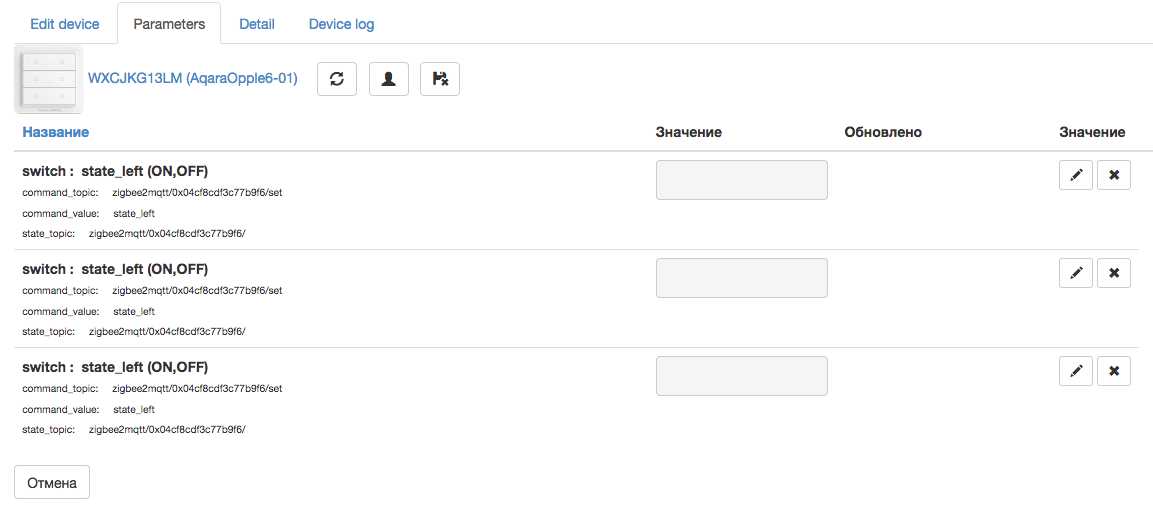

directman66 писал(а): Ср май 13, 2020 7:51 am
mires писал(а): Вт май 12, 2020 10:01 pm Почему-то при выборе устройства WXCJKG13LM картинка показывается правильно, а вот описание и метрики не верны.
Метрики и описания берутся от выключателя Xiaomi QBKG12LM или подобного ему (проводной с двумя кнопками)
Можно как-то поправить?
Покажите скриншотами.
Да, конечно. Скрины и Логи.
И еще, почем-то при выборе модели каждая модель размножена, с чем это связано?
Скрины:
Логи при нажатии на кнопки:

У себя дублей не наблюдаю, обновите список метрик со вкладки сервис. Заказал opple, как придет, буду смотреть, как его корректно прописать.

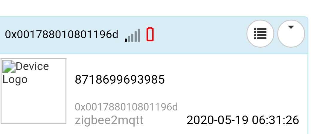

В базе МДМ нет данного устройства [url]https://www.zigbee2mqtt.io/devices/8718699693985.html[/url] можно его внести? [attachment=0]IMG_20200519_091618.jpg

woow писал(а): Вт май 19, 2020 9:19 am В базе МДМ нет данного устройства https://www.zigbee2mqtt.io/devices/8718699693985.html
можно его внести?
пробуйте
