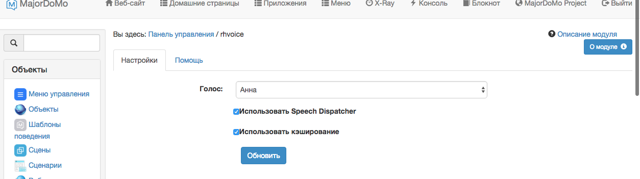

Добавлено: Пн апр 23, 2018 9:29 pm
speach dispatcher в настройках RHVoice выключите...он у вас не установлен судя по логам. Либо установите его))
И пропадёт ошибка с spd-say - not found.
Добавлено: Пн апр 23, 2018 9:36 pm
chibis
nick7zmail писал(а): Пн апр 23, 2018 9:29 pm speach dispatcher в настройках RHVoice выключите...он у вас не установлен судя по логам. Либо установите его))
установлен, разговаривает
Снимок экрана 2018-04-23 в 21.34.58.png (77.93 КБ) 3920 просмотров
выключил

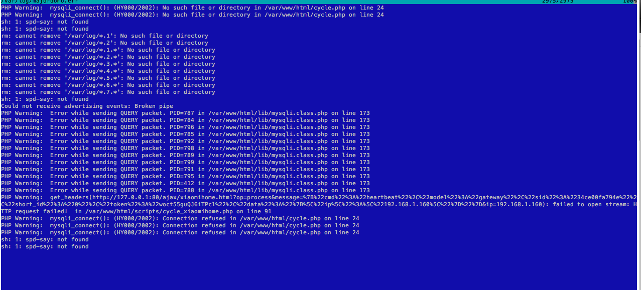

насыпало. поменял localhost на 127.0.0.1
Снимок экрана 2018-04-23 в 21.52.58.png (189.33 КБ) 3913 просмотров
ЗЫ: Вернул обратно
Добавлено: Пн апр 23, 2018 10:28 pm
А мажордомо после изменений перегружалась?
Ну ок - тогда попробовать это добавить в php.ini mysqli.default_socket=путь/имя файла сокета, который можно посмотреть в /etc/mysql/my.cnf
У меня там - /var/run/mysqld/mysqld.sock
Добавлено: Пн апр 23, 2018 10:40 pm
chibis
fandaymon писал(а):А мажордомо после изменений перегружалась?
Завтра попробую, на сегодня хватит [emoji42] Спасибо.

Добавлено: Вт апр 24, 2018 8:22 am
chibis
fandaymon писал(а): Пн апр 23, 2018 10:28 pm А мажордомо после изменений перегружалась?
в php.ini вбил, но в my.cnf ничего с сокетами не было. Было в debian.ini, взял от туда вбил. Наблюдаю...
