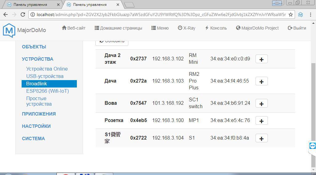

nick7zmail писал(а): 2) убедитесь что правильно забит ip (в автосканировании он иногда перевернут), и другие строки в данных
Спасибо за ответ, но не работает. Действительно, IP был перевернут, но это не помогает, выключатель не опрашивается :(
UPD
В S1 тоже датчиков не видно, если нужно, могу дать тимвивер до машинки :)

vitt76 писал(а):В S1 тоже датчиков не видно, если нужно, могу дать тимвивер до машинки :)
Что выдает следующий скрипт?:
dmw писал(а):Попробуйте такой скрипт:
include_once(DIR_MODULES."dev_broadlink/broadlink.class.php");
$rm = Broadlink::CreateDevice('192.168.1.20', 'b4:43:d:96:73:91', 80, 0x2722);
$rm->Auth();
$response = $rm->Check_Sensors();
print_r($response);
только замените адреса ip и mac на свои (у s1 которые)

vitt76
$rm->Auth();
print_r($response);
Warning: socket_recvfrom(): in C:\_majordomo\htdocs\modules\dev_broadlink\broadlink.class.php on line 491
Array

vitt76
include_once(DIR_MODULES."dev_broadlink/broadlink.class.php"); $rm = Broadlink::CreateDevice('192.168.3.104', '34:ea:34:f0:b8:4a', 80, 0x2722); $rm->Auth(); $response = $rm->Check_Sensors(); print_r($response);
Если нужен тимвивер - дам доступ.
И SC1 так и не опрашивается совсем ((
