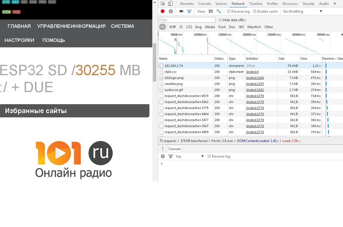

Что то я был уверен, что эта вкладка наоборот - передаёт команды на АМС. А проверяю запросы в браузер просто открыв " посмотреть код" . Когда их нет - выдаётся количество ошибок.
запросы браузера
запросы браузера
Это на хроме.

serghei писал(а): А проверяю запросы в браузер просто открыв " посмотреть код" . Когда их нет - выдаётся количество ошибок.
про это я знаю, тоже так делаю.
