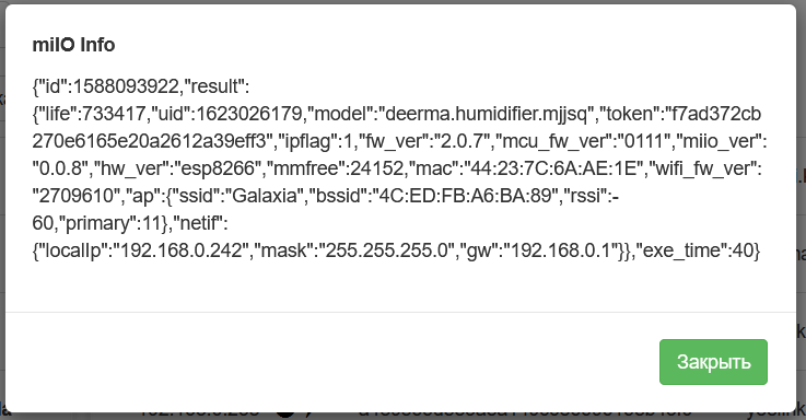

Hion писал(а): Вт апр 28, 2020 8:05 pm
Torch писал(а): Вт апр 28, 2020 10:57 am Как устройство опознается? deerma.humidifier.mjjsq ?
Если честно ,не понял о чем вы говорите
Ну надеюсь токен вы нашли, и в модуле устройство прописали?
Если да, то оно скорее всего как непонятное устройство. нажмите кнопку I которая в устройсвах после ip адреса.
Выйдет всплывающее окно, как на картинке.
В нем будет написана модель устройства
Скажите как называется ваше устройство.
