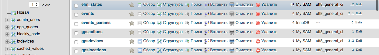

Добавлено: Пн апр 23, 2018 8:07 pm
chibis
fandaymon писал(а): Пн апр 23, 2018 7:59 pm
chibis писал(а): Пн апр 23, 2018 7:52 pm
fandaymon писал(а): Пн апр 23, 2018 7:50 pm Удалить-то можно, только проблема останется. Какие-то проблемы с базой данных. Возможно из-за Innodb таблицы
вот с этим я не смог пока разобраться :( Откуда она взялась?
В каком-то из первых образов для малинки была какая-то таблица типа InnoDB, пришлось её конвертировать в myiasm
Можно зайти в phpmyadmin кликнуть на базу db_terminal и посмотреть - нет ли там таблиц с типом InnoDB
есть одна . Как ее конвертануть?
Снимок экрана 2018-04-23 в 20.05.43.png (126.68 КБ) 4127 просмотров
Добавлено: Пн апр 23, 2018 8:12 pm
Удалить эту таблицу кнопочкой удалить, а потом запустить такой sql скрипт

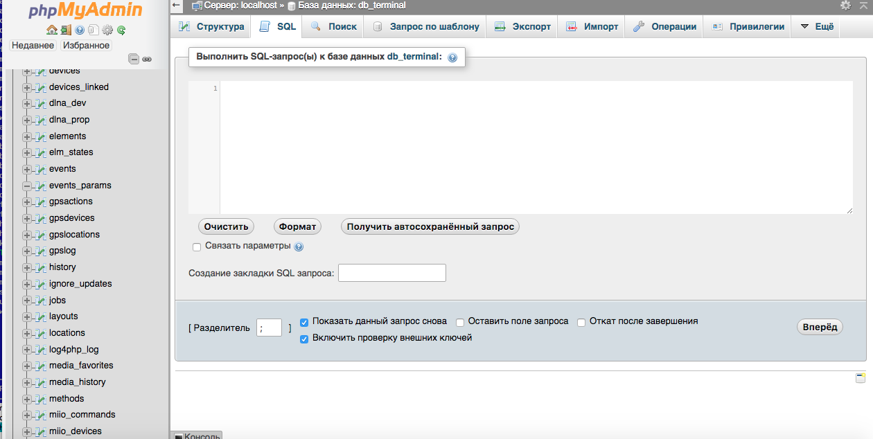

Это конечно хорошо :) А где запустить скрипт ? Куда это вписать? Прошу прощения за не знание.
Не сюда?
Снимок экрана 2018-04-23 в 20.18.42.png (164.44 КБ) 4118 просмотров
Добавлено: Пн апр 23, 2018 8:21 pm
в phpmyadmin есть кнопочка sql - по ней открывается окошко Выполнить SQL-запрос(ы) к базе данных db_terminal: вот туда скопировать и нажать Вперед

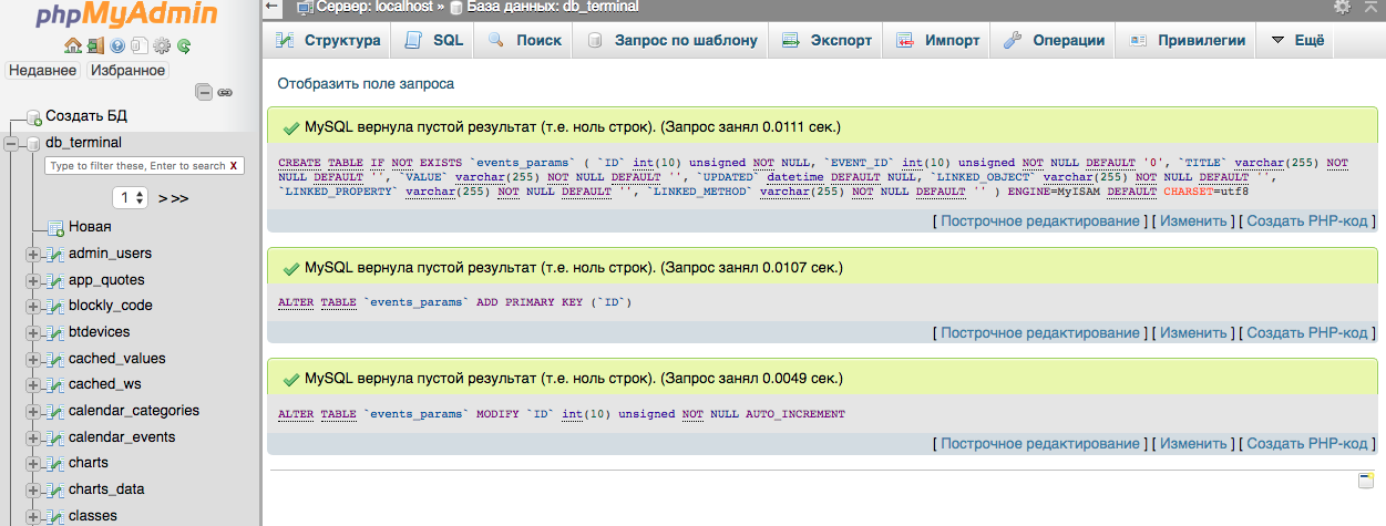

Добавлено: Пн апр 23, 2018 8:23 pm
chibis
fandaymon писал(а): Пн апр 23, 2018 8:21 pm в phpmyadmin есть кнопочка sql - по ней открывается окошко Выполнить SQL-запрос(ы) к базе данных db_terminal: вот туда скопировать и нажать Вперед
АГА :) , Я в правильном направлении ...

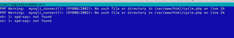

Снимок экрана 2018-04-23 в 20.48.37.png (25.46 КБ) 4108 просмотров
Ошибки остались в majordomo.err , правда не с базой связанные
Добавлено: Пн апр 23, 2018 8:52 pm
Ну вот - созадалась таблица events_params, но уже типа myisam...
