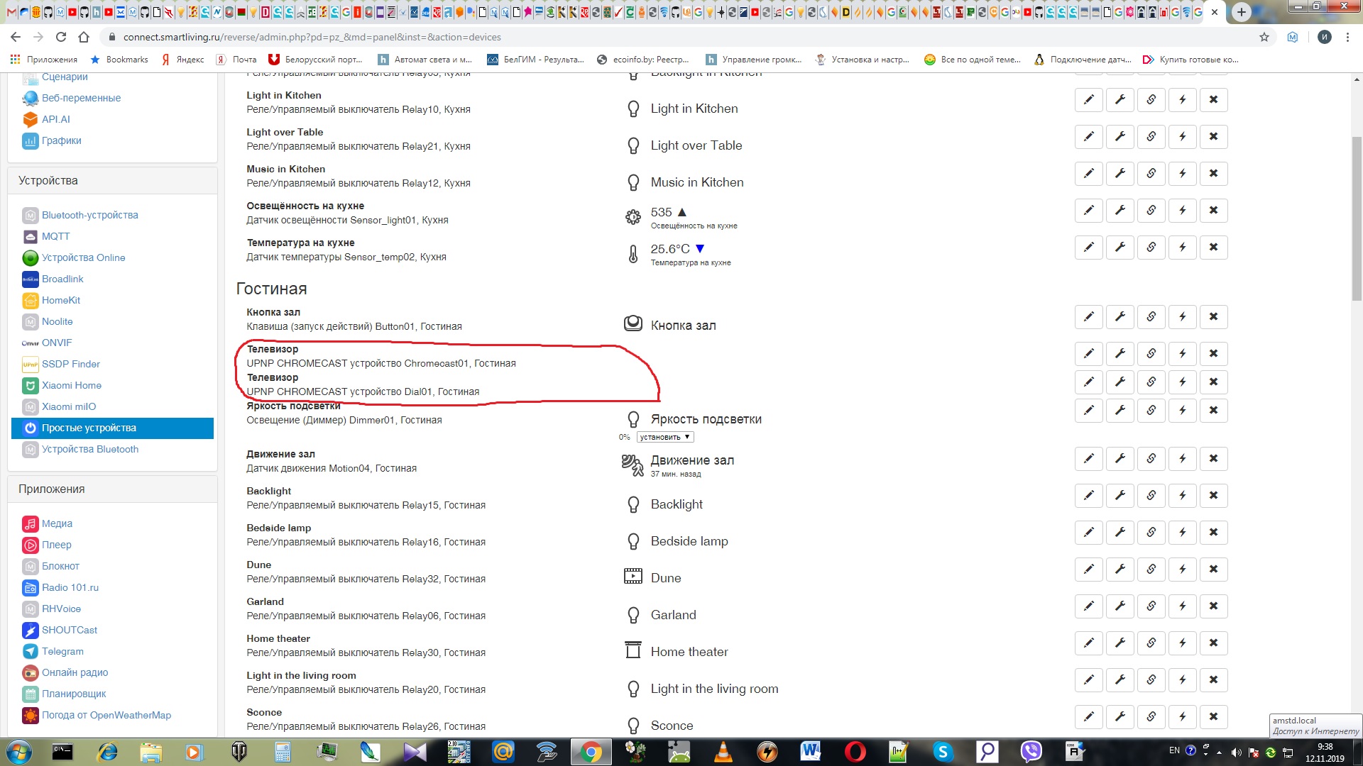

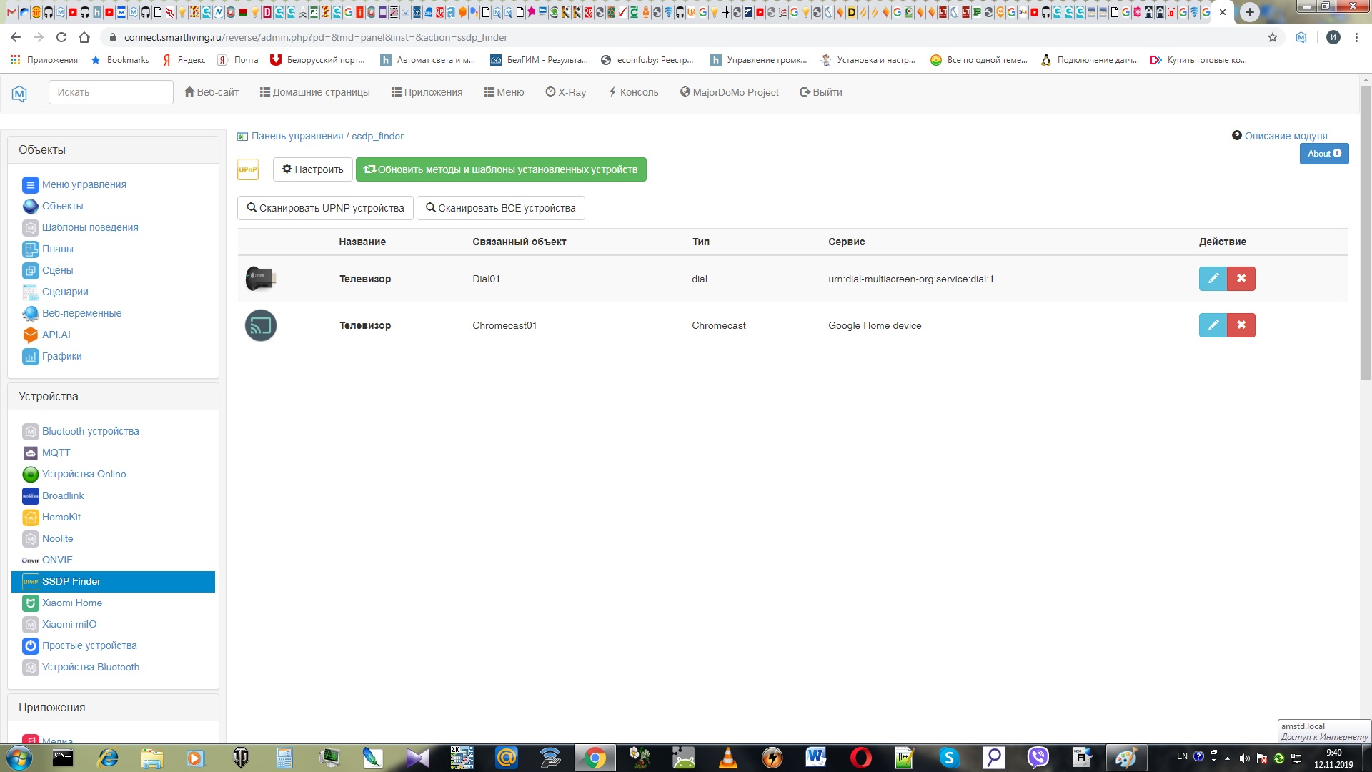

Установил модуль SSDP Finder, просканировал все устройства, добавил chromecast.
Появились простые устройства
Простые устройства.jpg (432.21 КБ) 5790 просмотров

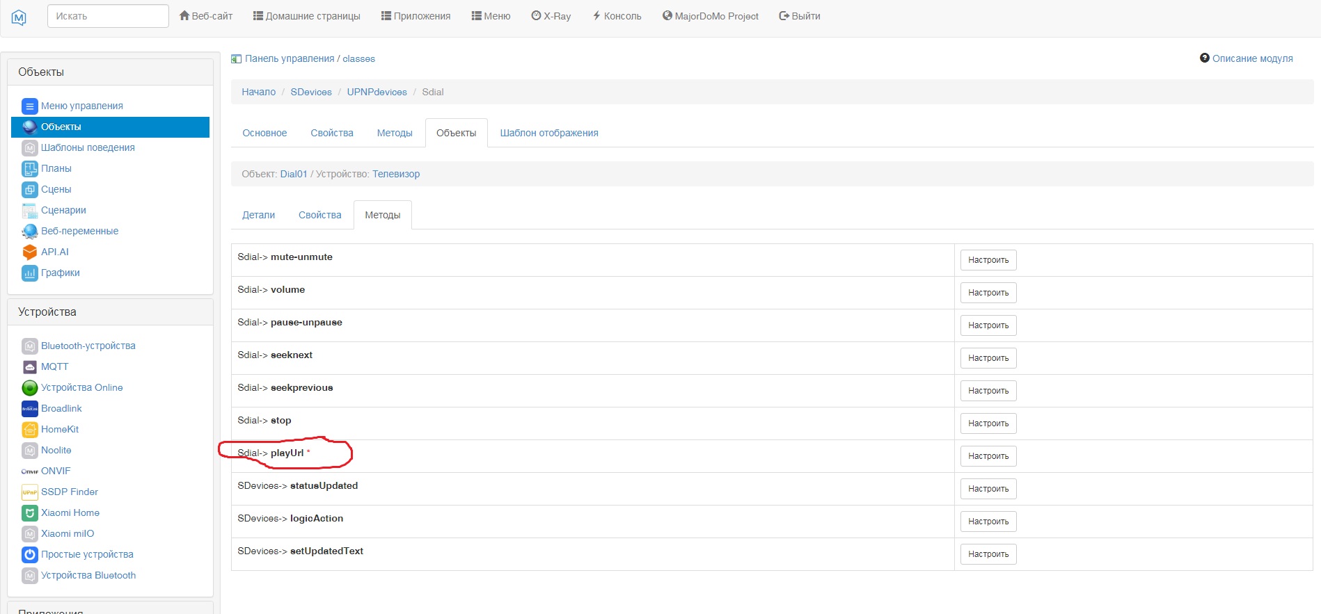

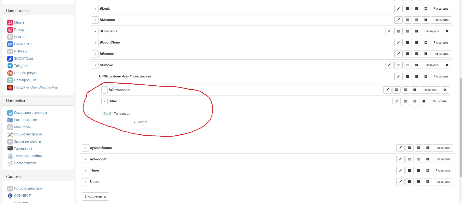

и соответственно объекты (вернее объект один, класса два)
для отправки ссылки для воспроизведения используется метод PlayURl?
Метод объекта.jpg (197.08 КБ) 5790 просмотров
Подскажите, как мне в коде сценария, например, вызвать метод PlayURl для воспроизведения например ссылки?https://www.youtube.com/watch?v=ghCC_qbLGFo

К сожалению в соответствии с протокол необходим еще и диал сервер - http://www.dial-multiscreen.org/dial-pr ... cification. Поэтому управление по протоколу ДИАЛ было так сказать заброшено. А плейурл - это отстаток от експериментов
Попробуй управлять через Хромкаст протокол...

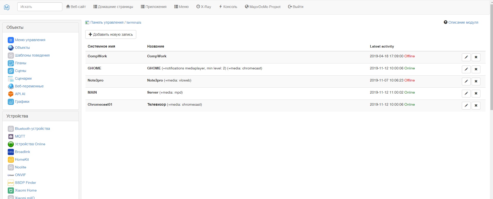

Добавь терминал протоколом хромкастом - с адресом телевизора и запусти какоенить радио на него....
Если заработает то будем чегото думать....

И еще попробуй с картинки 1 - нажать зеленую кнопку
Для хромкаста пульт управления должен появится
