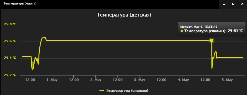

Denis_k
Сообщения: 587
Сообщение Denis_k »
сейчас модуль работает, это лог после рестарта, лучше всего видно по графику температуры с датчика

очередной раз появился красный ярлык "статус zigbee2mqtt", лог при этом такой:
