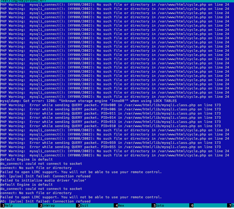

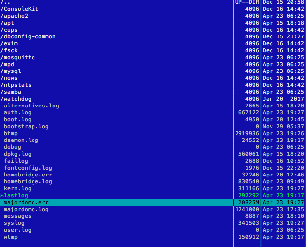

mc стоит с коробочки. Я им и смотрю. Насторожил majordomo.err , там много ошибок одинаковых
Так я могу удалить большие логи безболезненно?
Снимок экрана 2018-04-23 в 19.29.43.png (101.42 КБ) 3844 просмотра

chibis
fandaymon писал(а): Пн апр 23, 2018 7:31 pm Зайти с директорию /var/log и посмотреть какой именно лог настолько большой
cd /var/log
ls -l
и тот/те логи которые очень большие глянуть при помощи less
less majordomo.err (например)
там много вот этого
