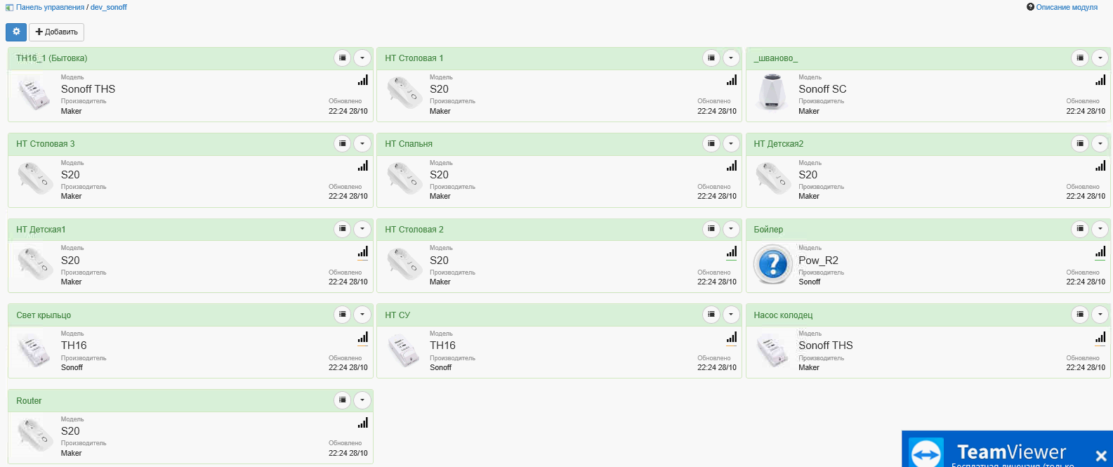

Вот у меня та же фигня... Цикл отваливается без слов, инфа с датчиков обновляется только при заходе в настройки и нажатии кнопки "Обновить". Раньше (год назад) еще без web socks все работало стабильно по времени обновления в настройках.
Добавлено: Пн окт 28, 2019 10:38 pm
dimka137878
Вот такой зоопарк устройств сейчас.
И обновляется только вручную.
