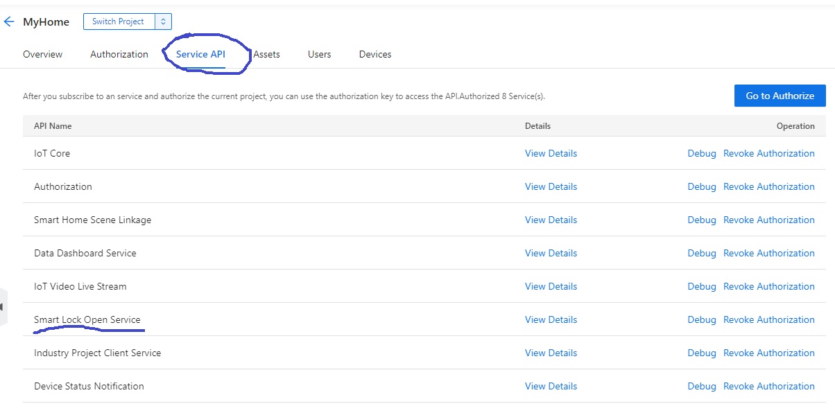

amelnyk писал(а): Пн янв 24, 2022 6:22 pm
надо немного помощи)
есть проект, в нём подключенный акк приложения, девайсы все с приложения видны, сам замок в том числе (на скрине).
где подключать API Locker? запутался там немного
