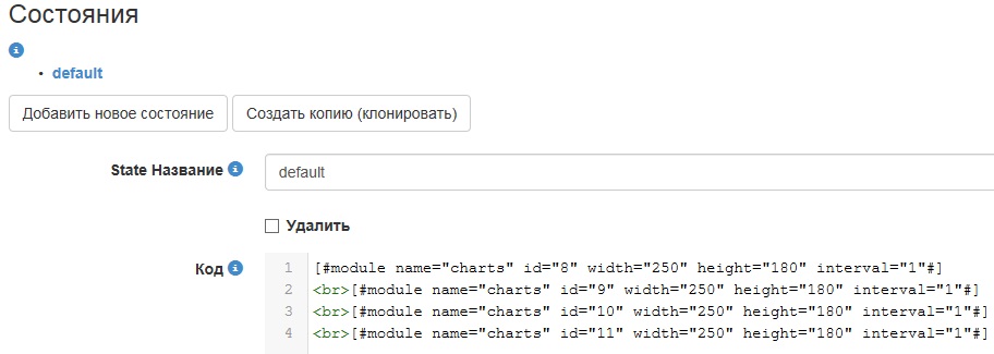

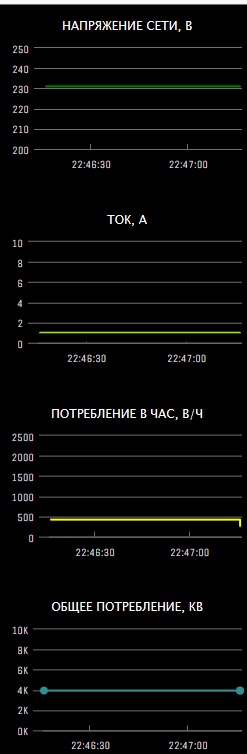

Ребят подскажите пожалуйста, не получается вставить график в диаграммы.В общем данные беру с датчика температуры xiaomi.Установил charts, там настроил график температуры. Всё показывает там. Написано что я должен вставить #module name="charts" id="1"# в код.
Стандартный код <img src="/pChart/?p=ThisComputer.Sensor_temp01.value&unit=°C&type=3d&width=275&title=На улице: %Sensor_temp01.value%°C&gcolor=blue&gtype=curve&px=10">
Куда его надо ставить? Пробовал по разному ни чего не выходит. (((

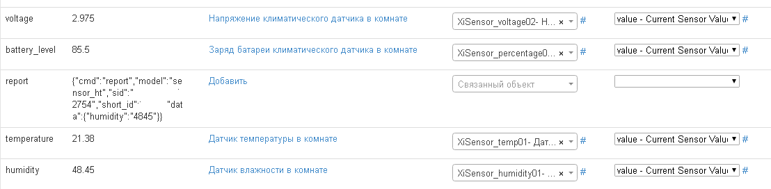

А у тебя точно объект sensor01_temp? обычно модуль Xiaomi создает объекты типа XiSensor_temp01.
У меня модуль Charts установлен но в нем я графики не добавлял.
Во вложении мой экспорт элементов сцены, попробуй.
А, ну и да, ты в модуле Xiaomi Home назначил объекты чтобы они появились в простых устройствах??

Ох...графики можно вывести несколькими способами. Либо через модуль чартс, либо через библиотеку pChart...есть ещё пару способов конечно - но они ещё сложнее... Вам показали оба варианта. Первый, по моему мнению, лучше выглядит, и требует меньше настроек. Но тем не менее они оба работоспособные. Вам их не тупо скопировать надо, а подогнать под свой случай... Оба способа рабочие. Оба можно вывести на ту сцену с графиками. Вам рещать чем пользоваться. Изначально они там через pChart. Графики в модуле чартс для них создавать не надо. Только в коде картинки поменять объекты и свойства на свои.

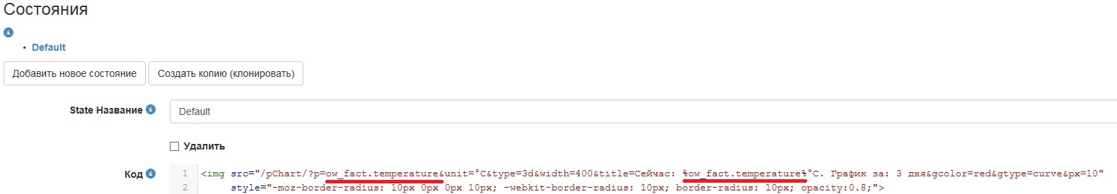

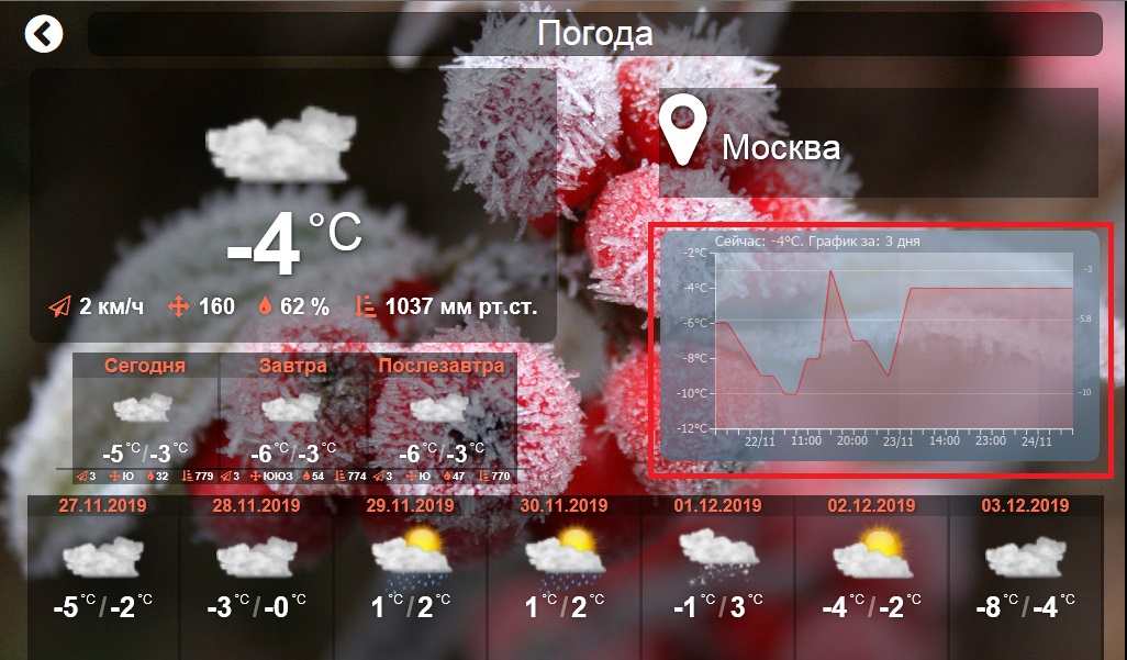

Jilber
Вот например похожая сцена (честно украденная с форума :D ):
А вот код этого графика (тип элемента сцены - HTML):
Вам надо изменить свойство, подчёркнутое красным, на своё. Насколько разглядел на скрине у вас это Sensor_humidity01, Sensor_pressure01 и Sensor_temp01. Т.е. например для температуры получится как-то так:
<img src="/pChart/?p=Sensor_temp01.value&unit=°C&type=3d&width=400&title=Сейчас: %Sensor_temp01.value%°C. График за: 3 дня&gcolor=red&gtype=curve&px=10"
     style="-moz-border-radius: 10px 0px 0px 10px; -webkit-border-radius: 10px; border-radius: 10px; opacity:0.8;">
