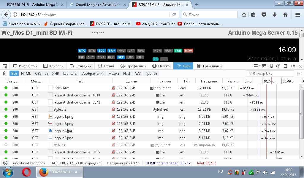

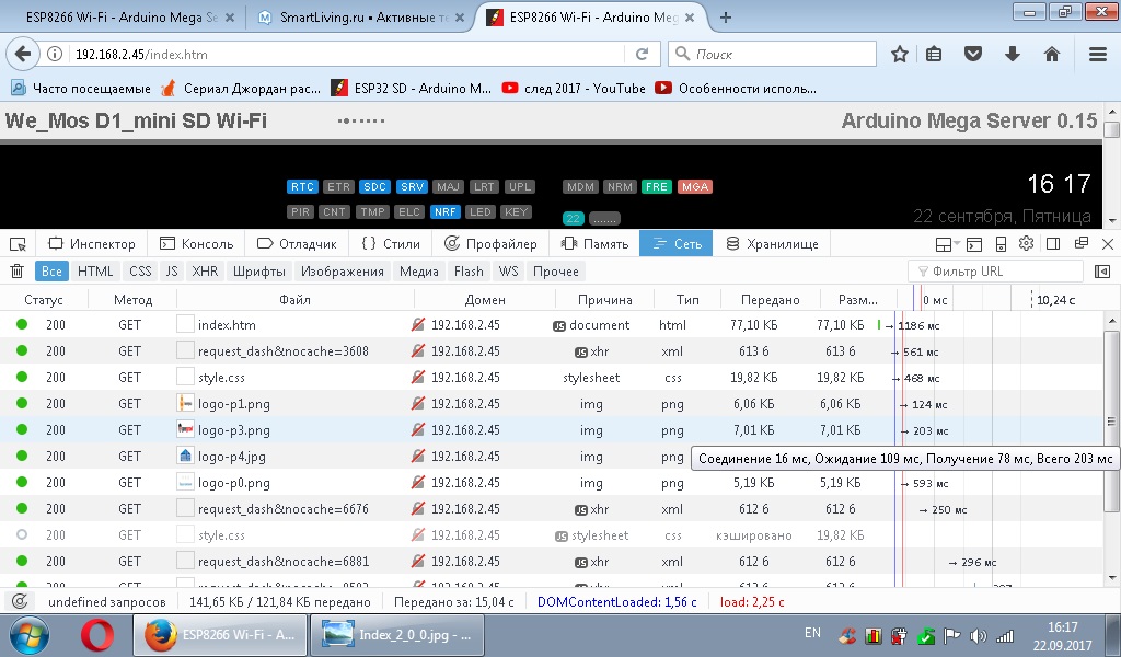

....Про 2.0.0 можно забыть как кошмарный сон... Почувствуйте разницу . Версия с SD картой
До
После
Не 300 раз , но ощутимо.
