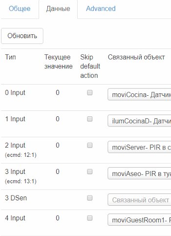

Всем привет!
1. При открытии через Устройства любых MegaD, ниже порта 3 (input), может появиться и после этого постоянно присутствует порт 3 Dsen. При этом на веб-страничке самой Меги в в config Модуля его нет. Считывание конфига заново не помогает.
2. В перечне предустановленных исполнительных устройств отсутствует модуль 8I7O-R. Что ставить- 7I7O_R или пустоту? Или может его добавит в модуль автор?
Re: Модуль "MegaD"
Добавлено: Чт сен 06, 2018 11:44 am
Chainik
По второму вопросу, если мне не изменяет память, автор говорил, что поле добавлено лишь в информационных целях и ни на что не влияет. Так что можно пустоту оставлять.
По первому вопросу, вроде бы тоже замечал такой "косяк". Но на работоспособности модуля, опять же, это никак не сказалось.
