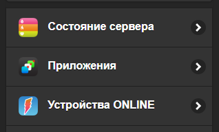

Последние обновления привели к некоторым неприятностям в интерфейсе меню!
Проблем несколько:
1) Т.к. иконка стала, еще ранее, внедряться другим способом, то на нее (вернее на содержание пункта меню при наличии иконки) стало действовать css правило
из /jquerymobile/jquery.mobile-1.4.0.min.css - margin: .45em 0;
что приводит к тому, что если у пункта меню нет иконки, то он правильной высоты, но вот если в нем есть иконка то отступы распространяются и на нее
и, следовательно, пункт меню становиться неприятно высоким!!!
Скриншот 2018-02-16 19.04.27.png (4.49 КБ) 6702 просмотра
Скриншот 2018-02-16 19.18.07.png (9.96 КБ) 6702 просмотра

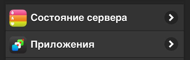

А хочется так (только тут другой масштаб):
Файл 25.12.2017, 22 08 49____1.jpeg (13.5 КБ) 6702 просмотра
при чем ранее предлагаемое мной решение,
.ui-listview>li>a.ui-btn {
    padding: 0.3em 1em;
как я обнаружил позднее тоже было не совсем правильным и приводило к образованию узких пунктов в случае отсутствия иконки, но как сейчас, тоже не хорошо...

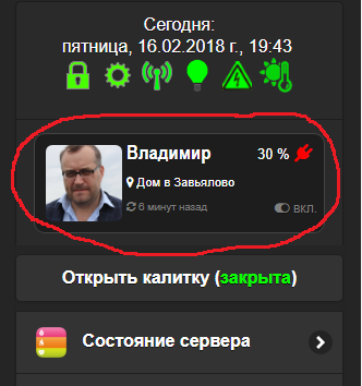

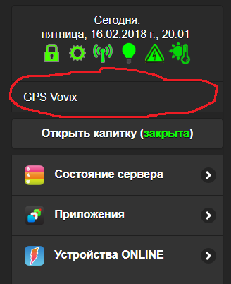

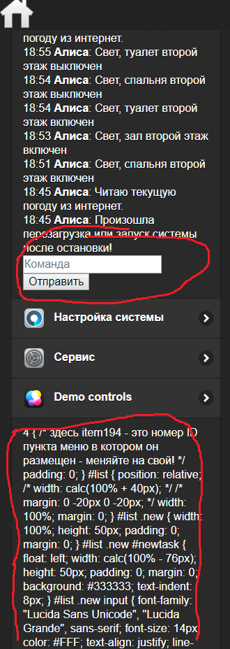

проблема 2)
(она была ранее, но теперь она стала заметна чаще)
При отображении в меню объекта через использование общего шаблона класса - https://majordomo.smartliving.ru/forum/ ... f=7&t=3379
имелась и ранее неприятность, а именно, наиболее вероятно при ошибках соккетов, перестает отображать шаблон класса
а теперь в этом случае рушиться еще и часть меню ниже, при чем также заметил, что рушится код с CSS и вроде чаще всего с момента определения цвета в нем (ошибка парсинга ядром)!
вот оно чё:

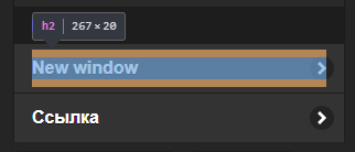

Попытка разобраться в первой проблеме:
обновления принесли изменения в файл templates/commands/menu.tpl
а именно: строки 313 и 314
было
313: {if $item.ICON!=''}<span><img src="{$smarty.const.ROOTHTML}cms/icons/{$item.ICON}" alt="" class="ui-li-icon item_icon"></span>{/if}
314: <span id="label_{$item.ID}">{$item.TITLE}</span>{*{if $item.RESULT_TOTAL} <span class="ui-li-count">{$item.RESULT_TOTAL}</span>{/if}*}</a>
стало
313: <h2>{if $item.ICON!=''}<span><img src="{$smarty.const.ROOTHTML}cms/icons/{$item.ICON}" alt="" class="ui-li-icon item_icon"></span>{/if}
314: <span id="label_{$item.ID}">{$item.TITLE}</span></h2>{*{if $item.RESULT_TOTAL} <span class="ui-li-count">{$item.RESULT_TOTAL}</span>{/if}*}</a>
т.е. заключение, вместе с иконкой, в теги <h2> привело к этому!!!
З.Ы.
ну предположим кому-то нравиться здаравенно высокий пункт, но и отступы все стали больше и полезного текста (информации) стала там можно меньше размещать...
ну плохо это.... аж расстроился....
