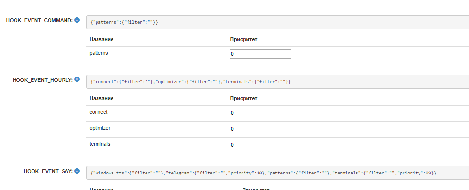

Как бы ты не писал в конфиге дисаблы - НО твои ПУ подписаны на событие КОММАНД ВСЕРАВНО. ПОСМОТРИ СВОЙ ЖЕ СКРИН... тот что выше...
А функция на само событие НЕ ПРОВЕРЯЕТ отключены ли у тебя ПУ или неотключены. вот и поэтому может быть коллизия ТАМ ПУ ОТКЛЮЧЕНЫ а тут вроде бы СОБЫТИЕ СРАБАТЫВАЕТ .....
ПОЭТОМУ ОТПИШИСЬ ДЛЯ СТАРТА ОТ ПУ....

Ну тогда отпишите ПУ от хука команд, чтоб наверняка
unsubscribeFromEvent('devices', 'COMMAND');

да спасибо! я когда делал скрин тоже обратил на это внимание!
Но тут я еще кое-что нарыл:

По поводу лib/hooks.inc.php - эта функция при подаче команды обрабатывает все классы -где встречается processSubscription
вот этот кусок кода это делает -
$modulePath     = DIR_MODULES . $module_name . '/' . $module_name . '.class.php';
         if (file_exists($modulePath))
            include_once($modulePath);
            $module_object = new $module_name();
            if (method_exists($module_object, 'processSubscription'))
               //DebMes("$module_name.processSubscription ($event_name)",'process_subscription');
               verbose_log("Processing subscription to [".$event_name."] by [".$module_name."] (".(is_array($details) ? json_encode($details) : '').")");
               try {
                  $module_object->processSubscription($event_name, $details);
а уж все модуля в которых встречаются функции processSubscription($event_name, $details)
при их запуске обрабатывают свое назначение ПО ОЧЕРЕДИ котораЯ выставлена в настройках самого хука - то что просил выше (скрин)
и которая из них возвращает $details['PROCESSED'] равное true - то та и отрабатывает.... но тут еще если не возвращает тру то тогда
 if (!$details['PROCESSED'] && $event_name == 'COMMAND') { sayReplySafe(LANG_DEVICES_UNKNOWN_COMMAND,2);}
Поэтому в твоем случае от ПУ ты отписался - значит остались сами патерны - patterns.class.php
Соответственно в них и заключается ошибка..
Если это возможно то скинь плиз свои шаблоны поведения, в них и должна скрыватся причина...
