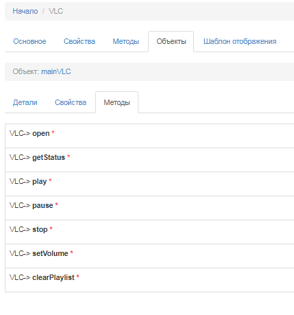

Svetлая писал(а): Сб апр 18, 2020 1:36 pm Всем привет.
Есть плеер в системе который нормально работает, адекватно понимает внутрисетевые ссылки, типа: \\10.10.10.10\music\001.pls or m3u?
да, с медиа как-то чудно в мдм.
для влс сделал класс с методами
метод open, например, такой
$f=$params['SOURCE'];
if(isset($f) && !$f){
  return;
$fil=getGlobal('mainVLC.adr')."/requests/status.xml?command=in_enqueue&input=".$f;
$data=getURL($fil,0,'',1111,0);
cm('mainVLC.GetStatus');
понимает локальные ссылки
типа так
cm('mainvlc.open',array('SOURCE'=>'c:\radio\Spokoynoe.m3u'));
cm('mainvlc.play');
