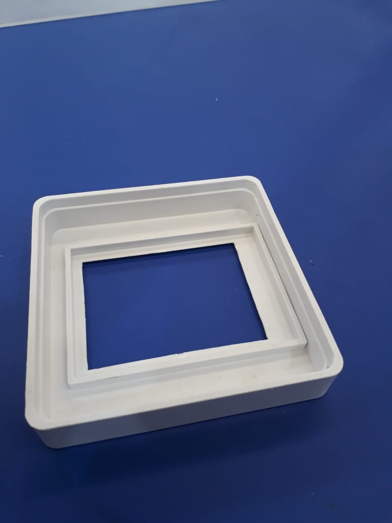

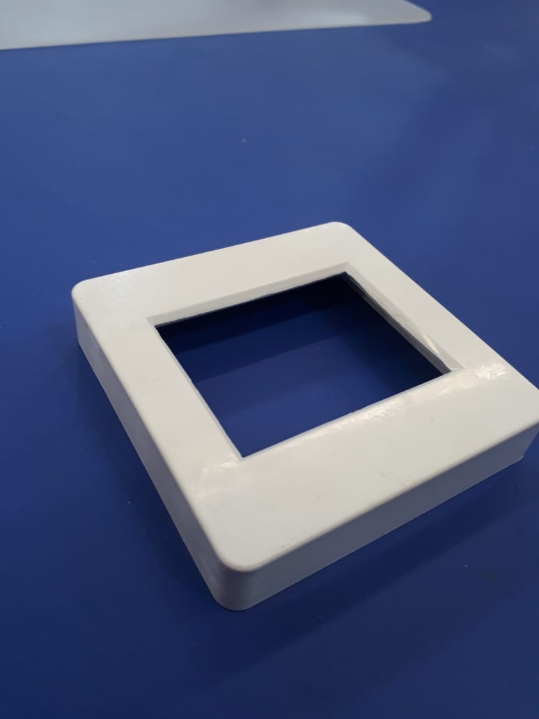

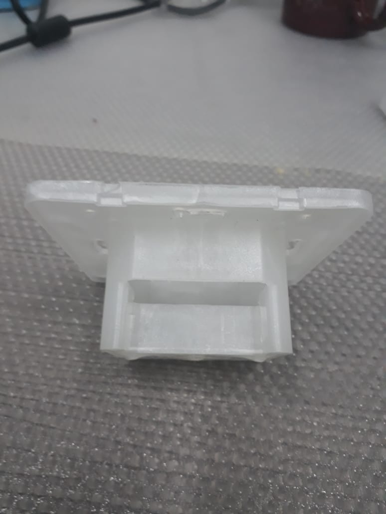

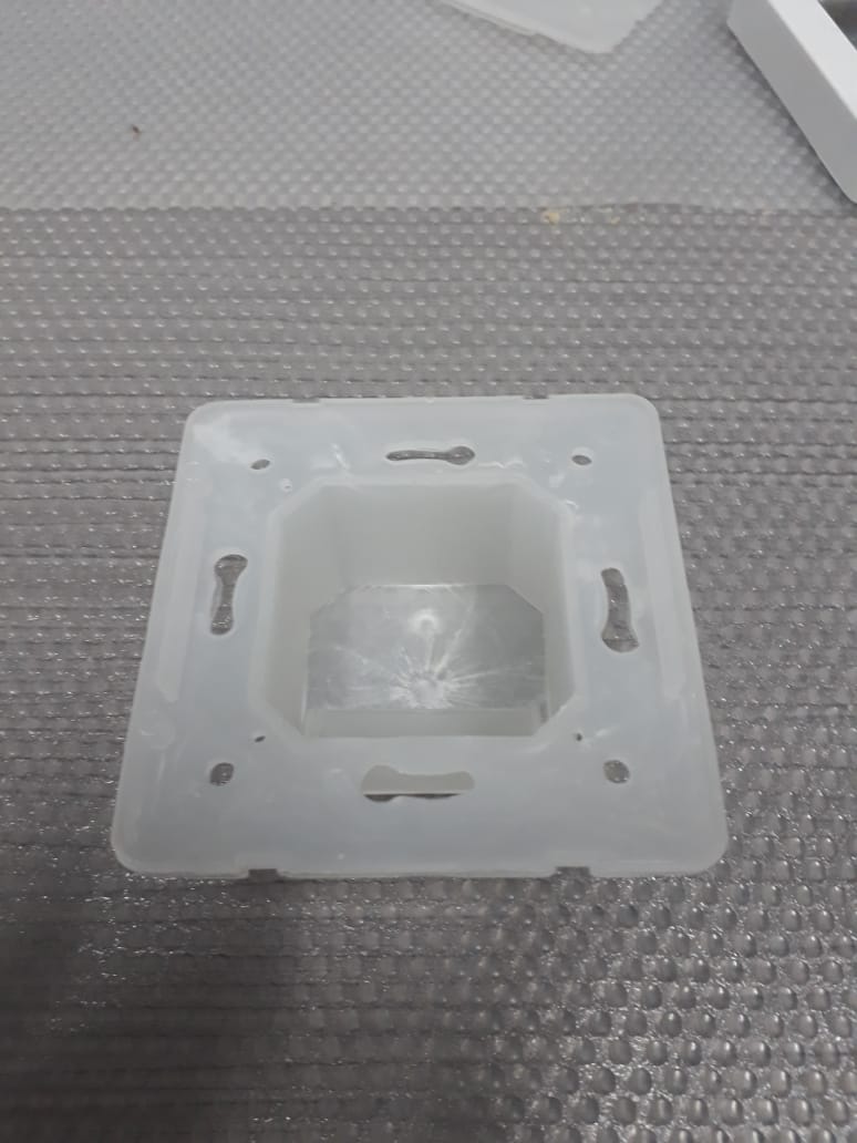

Начнем с корпуса самого термостата
Нижняя часть корпуса, отлита из полипропилена. В будущем будет специальный пластик который используют для подобных устройств.
- f181cda2-7b8f-45e6-a31e-57d1cc864e74.JPG (94.26 КБ) 4350 просмотров
- e682cf82-3444-4a7d-b271-a40b9d28492e.JPG (46.3 КБ) 4350 просмотров
- dcc316ab-d17c-460a-840c-aaec9febd0a0.JPG (67.86 КБ) 4350 просмотров
- fe1bb6ca-a7aa-4048-8927-afd5e947e0c4.JPG (56.08 КБ) 4350 просмотров

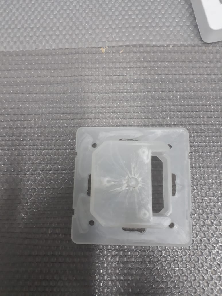

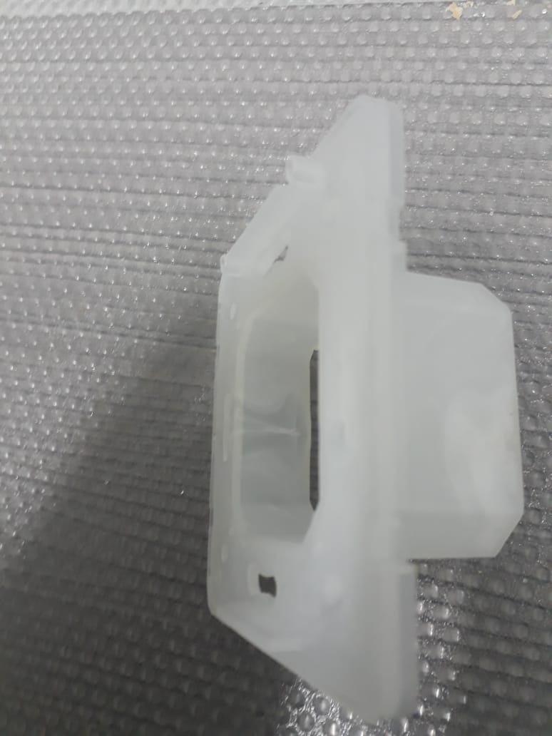

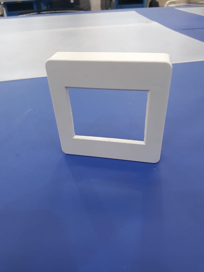

Верхняя часть.
Отлита из пластика. На фото можно заметить дефекты при отливки. Это последствия недоделанности пресс формы.
- 9393f026-ea03-4a8e-8aa9-3de205e454db.JPG (28.91 КБ) 4350 просмотров
- 6190f36e-2618-4697-af38-b14e66dd83f8.JPG (24.83 КБ) 4350 просмотров
- 707e58b8-7c9d-4a1e-bb32-8980bb1b7ce0.JPG (24.57 КБ) 4350 просмотров

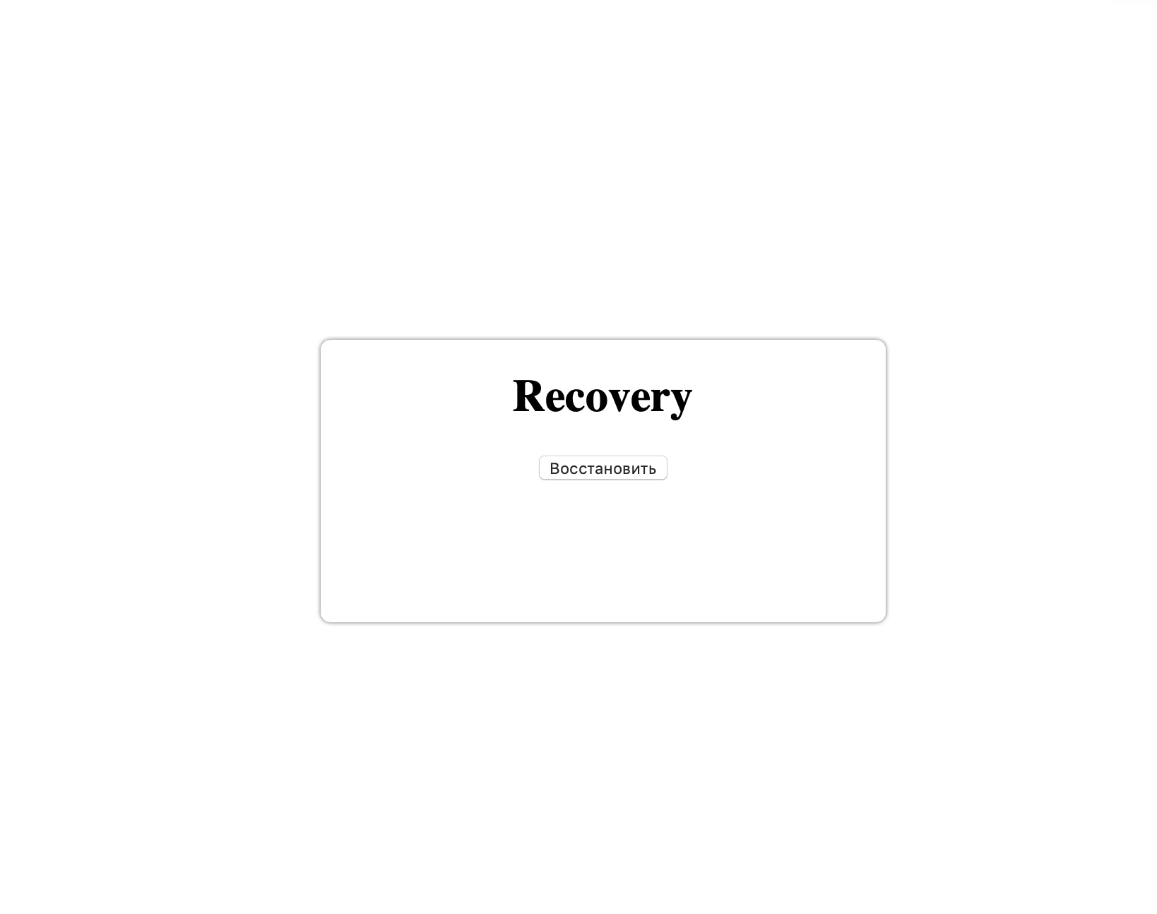

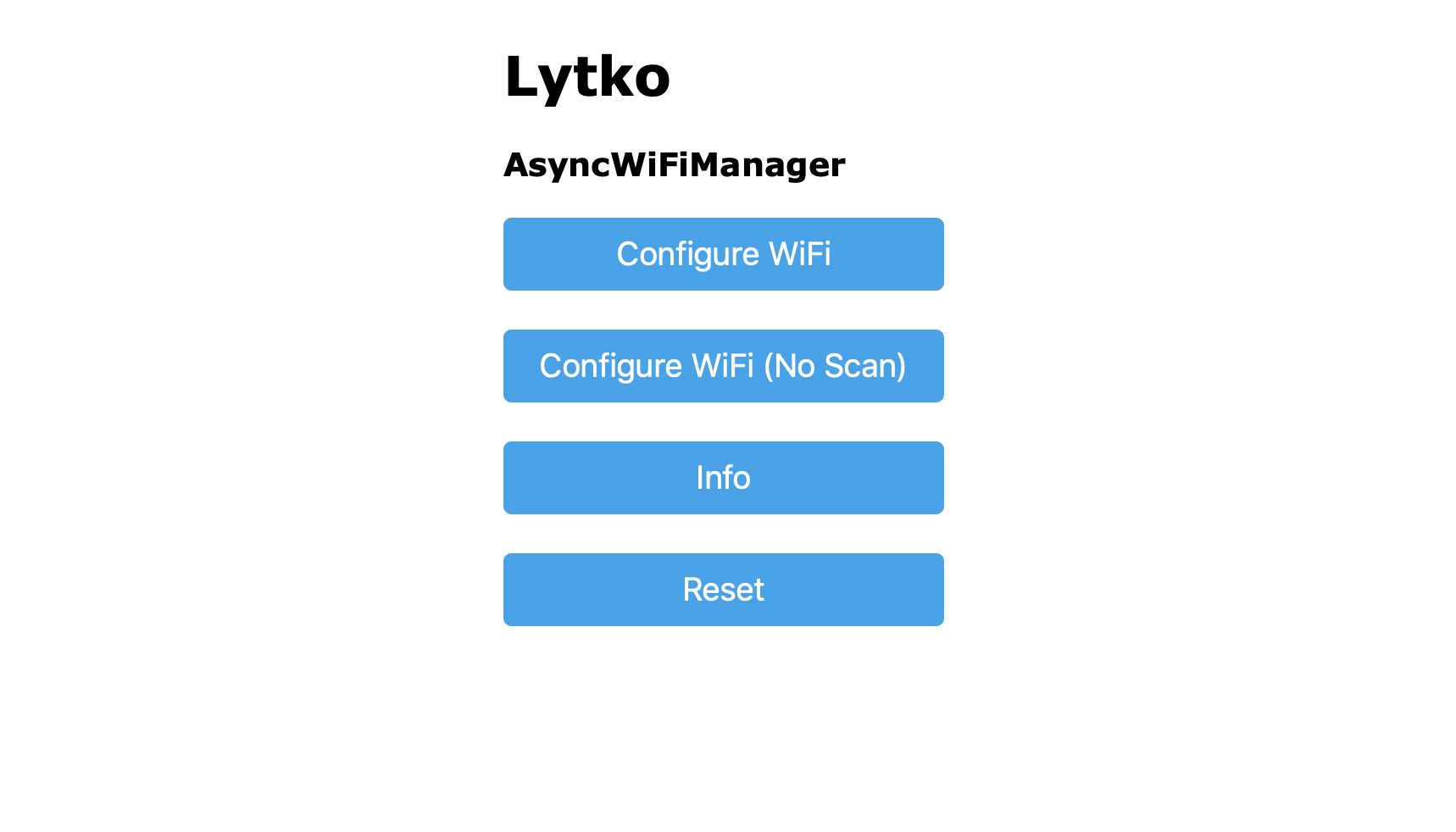

Прошивка представляет из себя бинарный файл который можно установить в ЕСП через Nodemcu flasher (
https://github.com/nodemcu/nodemcu-flasher)
Далее, заходим по ip в вашу ЕСП и у вас откроется режим восстановления прошивки.
- Снимок экрана 2019-01-19 в 19.29.31.png (62.06 КБ) 4334 просмотра

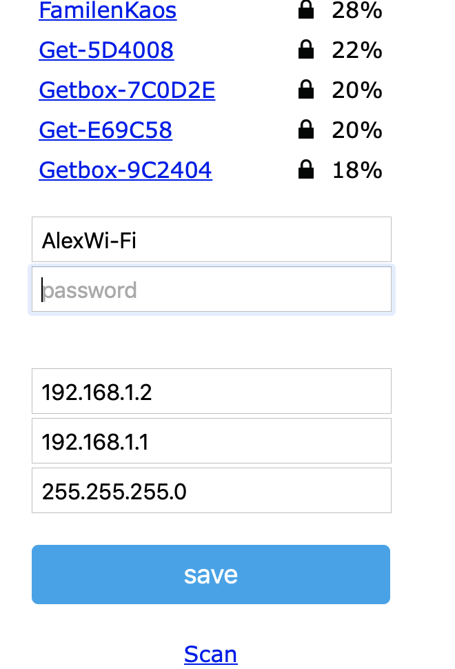

Если перед установкой прошивки вы очистили память ЕСП и затерли в памяти настройки wi-fi.
В таком случае создается точка доступа с именем Lytko
Подключаемся к ней и заходим по адресу 192.168.4.1
Настраиваем сеть
- Снимок экрана 2019-01-19 в 19.13.19.png (75.26 КБ) 4334 просмотра
- Снимок экрана 2019-01-19 в 19.13.44.png (79.28 КБ) 4334 просмотра
По умолчанию у вас будет введен адрес и не всегда он совпадает с вашей сетью, удалите и введите свое значение. Либо оставьте его пустым.
Нажимаем восстановить и ждем окончания процесса восстановления прошивки до последней версии.
Если по каки либо причинам вам неизвестен ip, открываете сетевое окружение и там вы увидите вашу ЕСП
