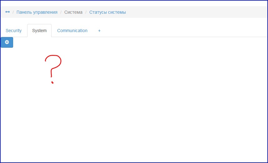

Добрый день!
Обратил внимание, что после какого-то из последних обновлений и переезда на Ubuntu 22.04 на закладке System исчезли все циклы.
Посмотрел код модуля (sys_states.class.php) и свойства в ThisComputer. Там нет ни одного свойства типа cycle%Run, которые как раз и собирает sys_states.class.php для формирования своей страницы настроек. Добавил их вручную в ThisComputer.
Все появилось на закладке System и вроде бы заработало.
Но ... после перезагрузки системы эти свойства исчезли, и закладка System опять пустая. Оказалось, что скрипт cycle.php как раз и удаляет все эти свойства из таблиц phistory и pvalues. Получается замкнутый круг какой-то, а модуль теряет работоспособность.
Что за фигня? Куда копать?

web_amateur писал(а): Вт сен 27, 2022 9:57 am Добрый день!
циклы переехали в новую табличку cashed_cycles. автор постарался сделать это прозрачным и при чтении gg('ThisComputer.cycle_названиеRun') обращение идёт в новую таблицу, проверьте, чтоб в гг была полная запись с объектом, а не сокращённая. Это только гипотеза
Re: [Модуль] Статусы системы (sys_states)
Добавлено: Сб окт 08, 2022 12:01 am
не гипотеза, косяк, там не та переменная, без учета подстановки ThisComputer.
https://github.com/sergejey/majordomo/b ... s.php#L609
п.с. когда делался этот пр много же что говорил и частично вошло все таки тогда, не поленились, еще больше забили, и вообще насчет прозрачно про будущие траблы было говорено сразу, нуууу
