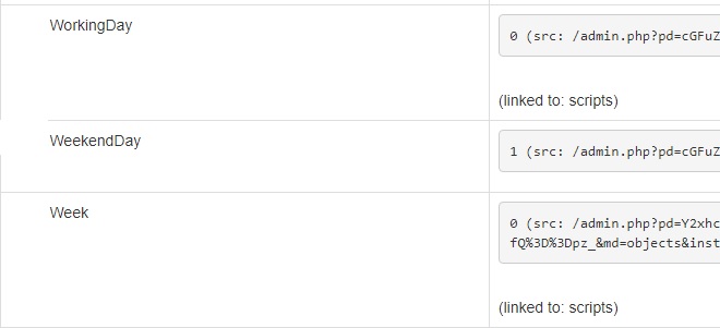

Ну я так и понял, у меня так и будет работать, раз в неделю Week будет менять значение с 1 на 0 или наоборот. Я пока настрочил такой код, но если можно написать короче и грамотнее, то покажите как нужно это написать, буду благодарен.

Создал у объекта Divan свойства WeekendDay\WorkingDay\Week
