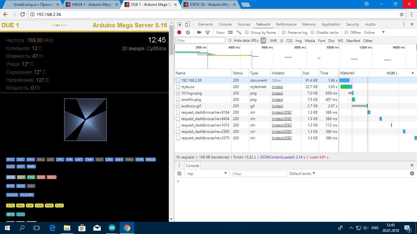

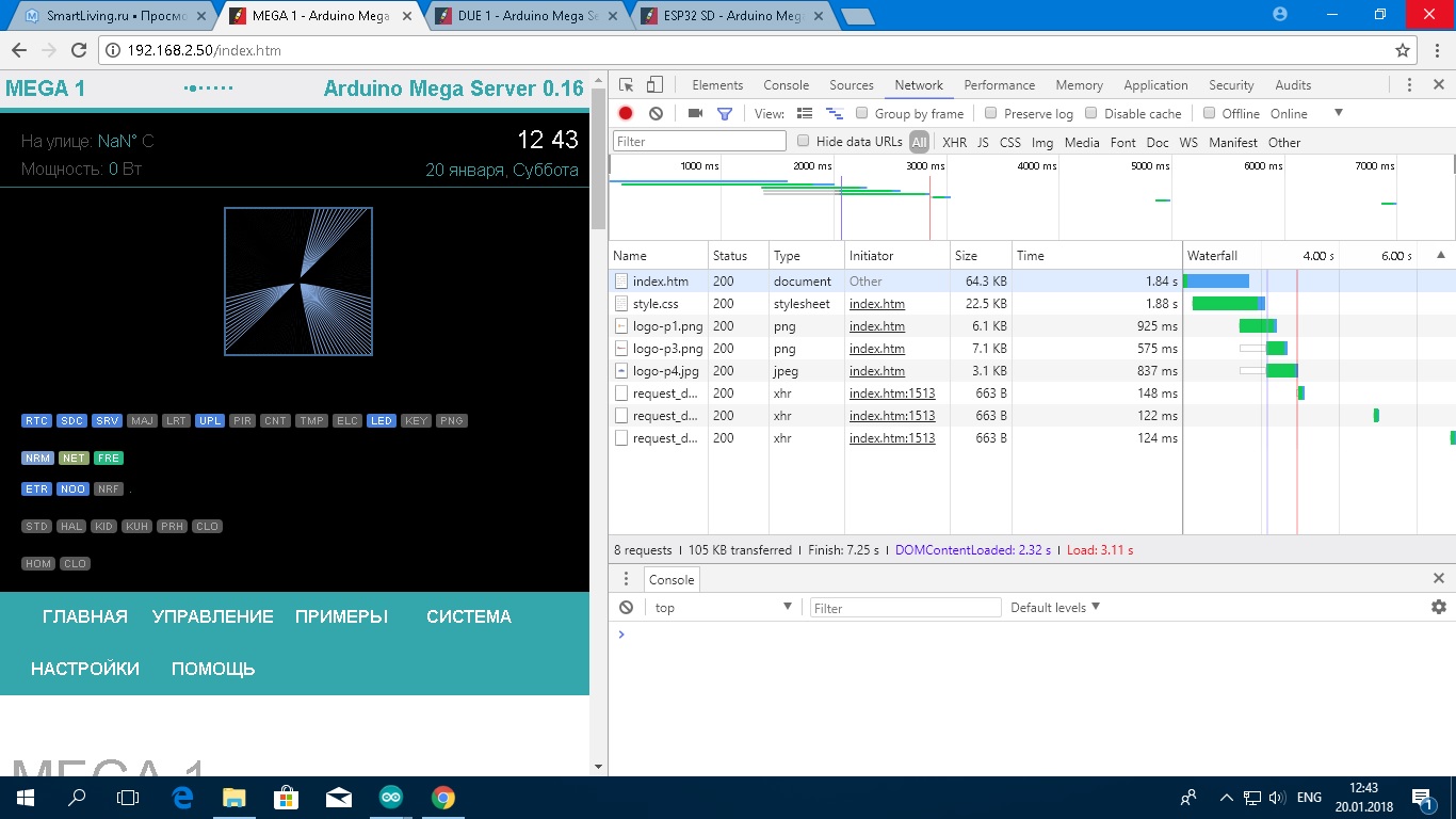

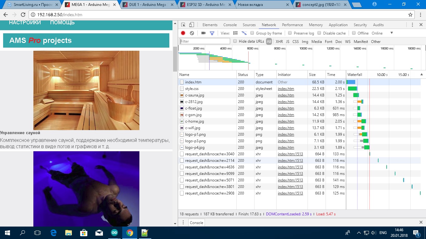

ВАХ...ВАХ...ВАХ !!!!!
ЗАРАБОТАЛО !!!!
Главное - не запутаться в проводах и прочитать инструкцию! Субъективно Мега по скорости не уступает Дуе W5100. На тяжелых страницах не пробовал. Думается по скорости Дуя с W5500 не будет уступать ESP32 (451 ms на главной странице).
Вердикт. МОЖНО БРАТЬ. Если преследовать цель посадить сверху Меги TFT экран - тем более. Ну и в паре с микро-Мегой занимает очень мало места.
MEGA и W5500
MEGA и W5500
DUE и W5100
DUE и W5100
Осталось только решить проблему с проглатыванием картинок W5500.
Re: Подключение железа к AMS
Добавлено: Сб янв 20, 2018 4:06 pm
Да уж.... В любом случае 7 картинок открывает всегда. С 10-го раза все.
Цена вопроса - 4 страницы открыты постоянно и грузятся очень шустро. Видимо сокеты дают знать.
Однозначно обратно на W5100 не вернусь !
