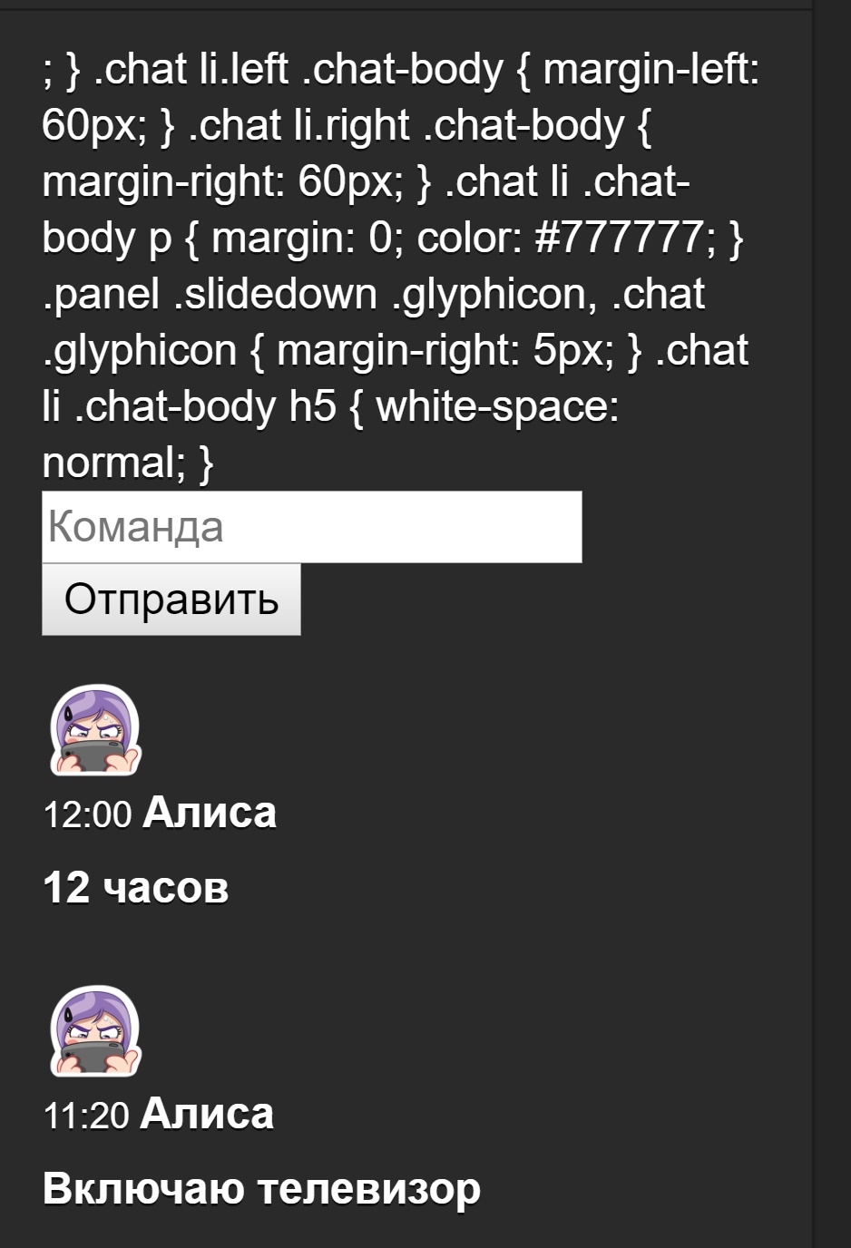

pdmitry2
После одного из последних обновлений (альфа), модуль стал выглядеть вот так:
Как поправить?
