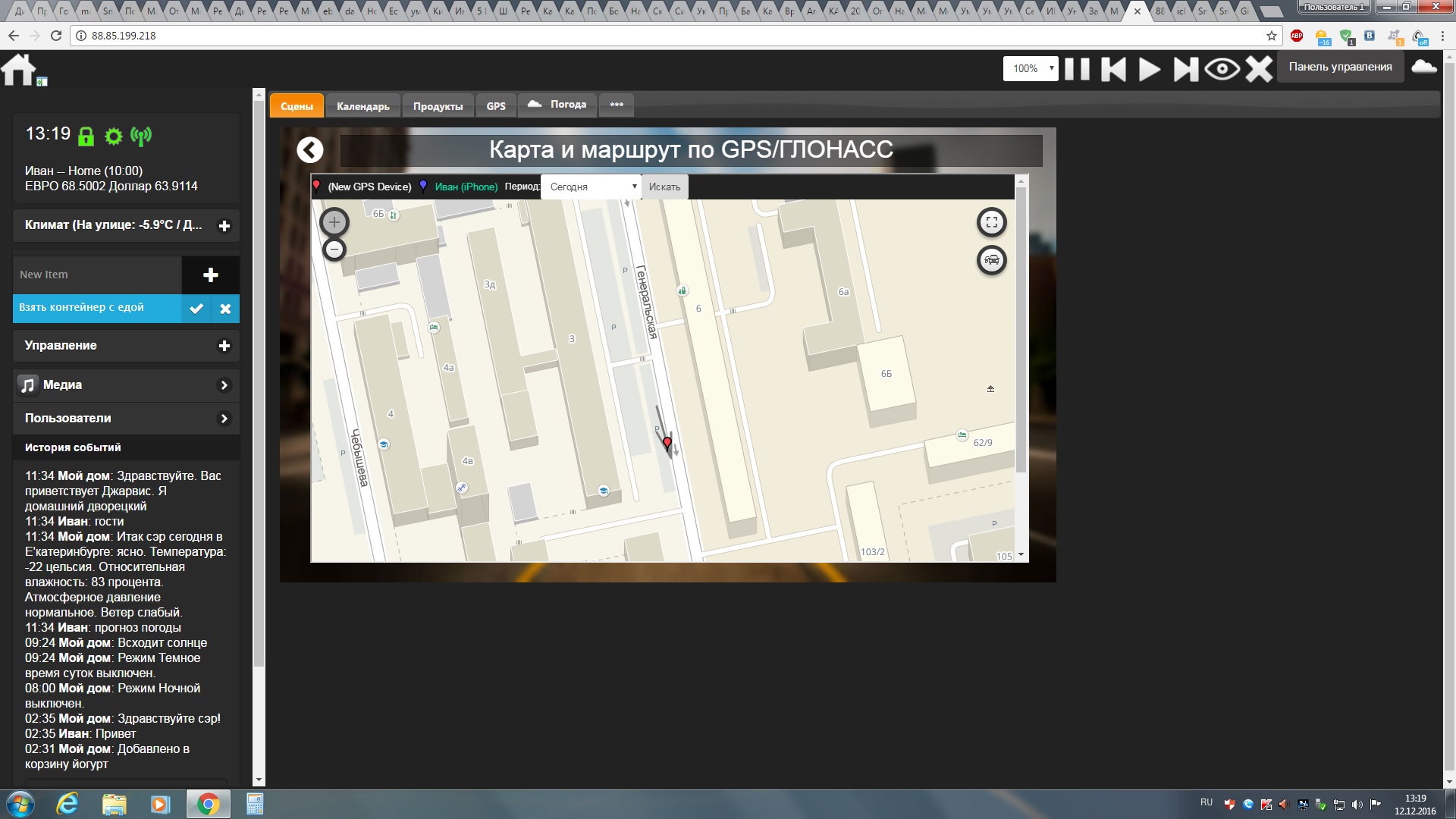

Хотя нет, сорри. взлетело каким-то чудным образом. Только теперь вот так вот. Почему 2 девайса кажет?

xxxShahxxx писал(а):Что-то никто не смог помочь разобраться у меня руки кривые или ошибка в алгоритме действий. Сделал по мануалу - не взлетело. И вот еще на что ругается
ERROR: Expected $device to be an integer
Это чего такое?
У вас должен быть в строке, где вы производите запрос на поиск телефона параметр $device. Это номер вашего устройства в списке. например 1.
