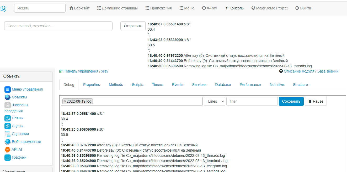

karsotrade писал(а): Пт авг 19, 2022 3:26 pm Забиваю число в свойства вручную, и в консоле все в порядке, нет ничего лишнего.
Значит явно проблема в получении данных с веб странички арды. Я давно ушел от этого способа. Парсить страницы бело не надежное. Надо бы как то сделать, чтобы арда сама данные с температурой в МД отправляла. Например так:

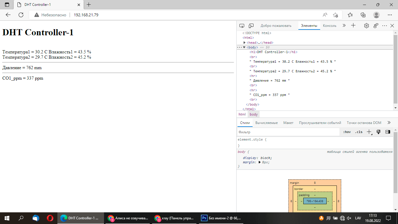

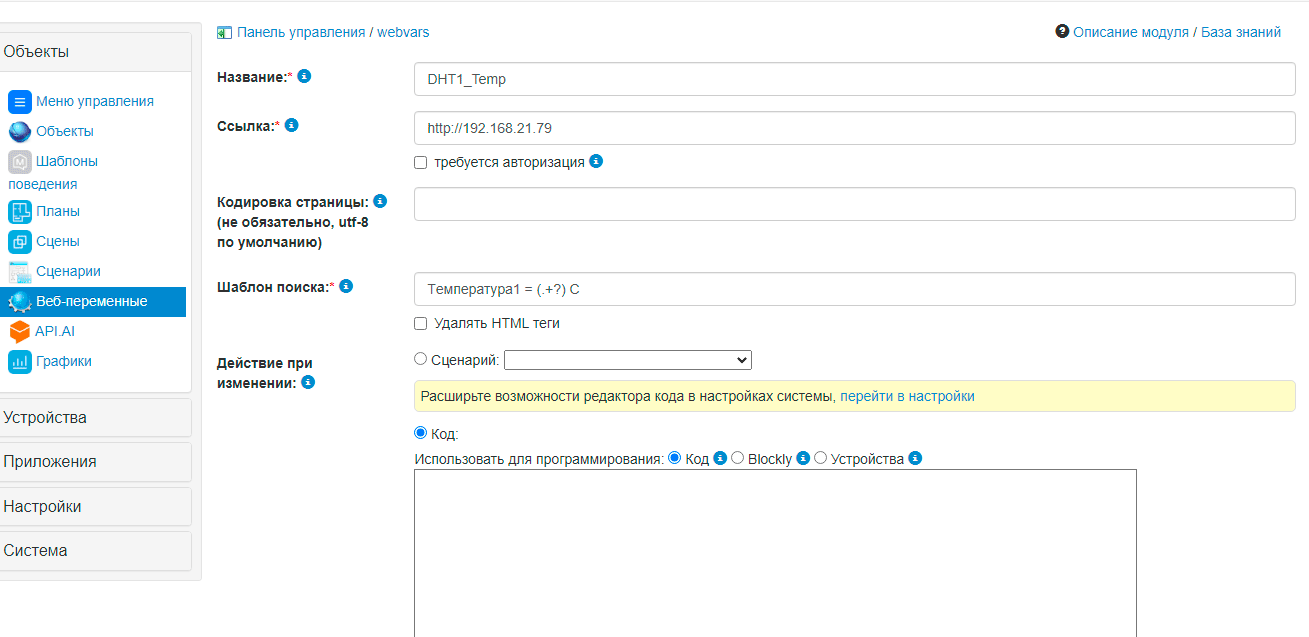

karsotrade
Вот так выглядит страница с которой я забираю веб-переменные:
А вот так я забираю эти переменные:

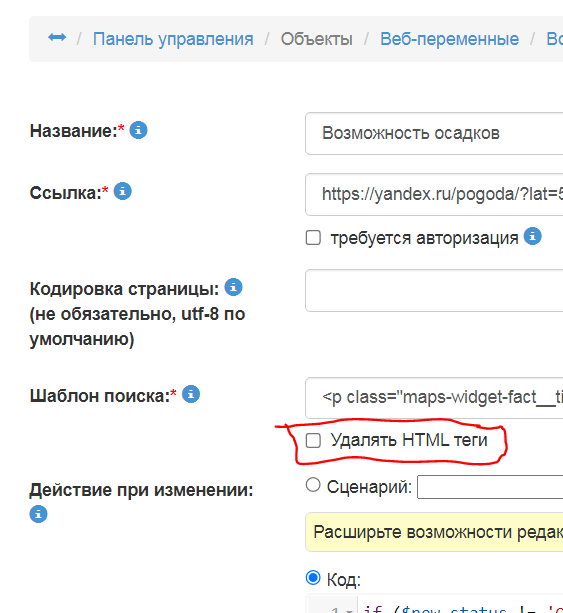

галочка удалять тэги помогла?
Re: Алиса не озвучивает данные с веб переменных.
Добавлено: Пт авг 19, 2022 6:07 pm
karsotrade
Logrus писал(а): Пт авг 19, 2022 5:30 pm галочка удалять тэги помогла?
Не помогла, все также идут переносы на новую строку.

karsotrade писал(а): Пт авг 19, 2022 4:55 pmЗаменил строку как Вы советовали, в консоли все равно выскакивают переносы.
Это я как раз и писал для того чтобы убедиться в наличии посторонних символов. Та строчка кода просто выводит данные в окно отладки, где на них можно посмотреть. Она ничего не меняет. То что на сценах видно температуру можно объяснить тем, что лишние символы просто игнорируются, а вот для функции say они мешают.
